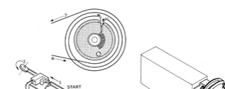

mi occorre una foto e una misura:iaan ha scritto:... adesso è praticamente immobile ...
Potresti farmi una foto ravvicinata
del punto di raccordo della cordicella? (start-finish)
Quando la sintonia viene spostata a destra o a sinistra
il filo percorre le piccole carrucole,
ma ai lati del blocchetto di plastica dell'indicatore di sintonia
e anche soprattutto del raccordo "start-finish"
quanti centimetri di filo non arrivano mai a inserirsi nella loro carrucola più vicina durante lo scorrimento tutto a sinistra o tutto a destra?

Eccomi qui! Allora... ho fatto tutte le foto e misure, spero vadano bene.
Come si vede dalle immagini, il filo avanza al minimo di 1,5 cm
e al massimo di 3,5cm.
Ho scoperto inoltre che il filo fa un numero di giri diverso rispetto alla foto del manuale:
- nella rotella della sintonia sono 2 invece che 3 (e forse è per questo che è molto "lungo" come spostamento, nel senso che con una grande rotazione la sintonia si sposta di poco)
- in quella attaccata al modulatore 3 invece che 2
Questo il quadro completo:
Spero che le foto possano essere d'aiuto... in caso le rifaccio o le riposto.
Comunque intanto grazie mille.

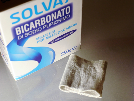

procurati del bicarbonato di sodio
che potrai trovare in qualunque negozio tipo Coop Conad LiDL ...
e una striscia di stoffa di cotone,
ripiega la striscia e versaci un po' di polvere di bicarbonato:
inzuppala abbondantemente di acqua e, ripiegando ancora in due la stoffa,
pulisci ovunque puoi l'intera cordicella,
soprattutto quel tratto che passa nella piccola puleggia della manopola di sintonia.

i detersivi, anche quelli in polvere,iaan ha scritto:... Avevo già provato a pulire il filo con acqua e polvere...valterneri ha scritto:Ecco le mie soluzioni ... speriamo che funzionino![]()
funziona fin tanto che ...
puliscono, e questo è un bene,
ma rendono poi la cordicella più morbida e scivolosa,
riprova col bicarbonato di sodio.

Aggiornamento: ho risolto! Ho scollegato start-finish, tenuti in saldo con gli elastici come consigliato, e ho fatto fare un giro aggiuntivo alla manopola della sintonia. A quel punto il filo era troppo corto per ricollegarsi, quindi ho creato una specie di "ragno modificato" con 2 ganci laterali per fissare le due estremità, ed un'asola centrale che ho usato poi per tendere il filo.
Ho fatto tutto il lavoro con l'idea di fare le foto alla fine, ma purtroppo ho reinserito la guaina nel collegamento e quando ho cercato di spostarla per mostrare l'intervento... non si spostava più! Ho preferito non rischiare di distruggere tutto e ho lasciato così.
Risultato: la lancetta scorre bene, senza difficoltà, in entrambe le direzioni. E con la "nuova" antenna prende tutte le stazioni! Praticamente la spia "Stereo" non si spegne mai....
Grazie a tutti per la condivisione del problema e per le soluzioni proposte.
