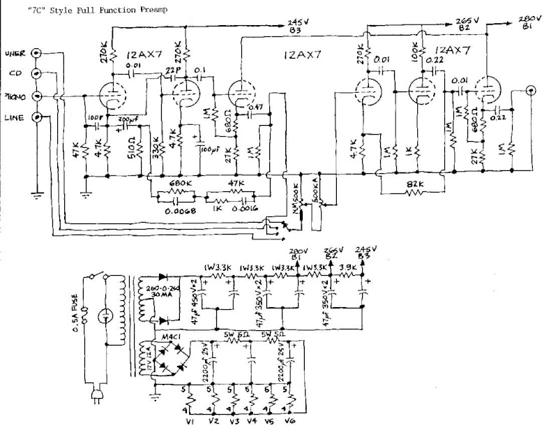

Il marantz 7 fatto tutto con valvole ad alto guadagno oggi non ha ragione di esistere visto che finali che richiedano un guadagno così alto non esistono più e che son quasi tutti degli integrati con sensibilità bassissime. Ecco spiegato il suono "possente" ma che possente, è solo gonfio e tronfio com'è l'impronta sonica inconfodibile di quella valvola. E quella controreazione globale poi in un pre?
Guarda qua che armata di 12AX7! Io le odio le ECC83!

xiang sheng----GUARDA CHE SUONA BENE----NON FRAINTENDERMI----ANCHE CON I CAPS ORIGINALI WIMA ROSSI SUONA BENE----HO ASCOLTATO ORA AL BUIO....SOLO LUCI DI EFFETTO NEL MIO SALONE DA 50 MQ----PRE SHIANGù
SHENG FINALE PUSH PULL KT 88----DAC CAL AUDIO CON STADIO ANALOGICO A VALVOLA----HO ASCOLTATO GLI E.S.P. UN GRUPPO NORVEGESE DI JAZZ COMYEMPORANEO E' STATO BELLISSIMO----LA DEFINIZIONE C'E' E PARECCHIA PURE----RUMORINI PICCOLI EFFETTI CHE ERANO NASCOSTI NELLA REGISTRAZIONE VENIVSANO TUTTI FUORI...IO CHE GIRAVO LA TESTA PENSANDO CI FOSSE QUALCUNO NELLA STANZA....ECCO IO ASCOLTO LA MUSICA----NON ASCOLTO L HI FI----HO UNA COLLEZIONE ENORME DI LPS ----PRE PHONO A VALVOLE LOGICAMENTE----
E CD S-----------------IO HO QUESTA COPIA DI MARANTZ 7-----ALMENO COSI' DICONO ----SUONA MOLTO BENE
IL GUADAGNO E' TIPICO DELLE VALVOLE----MI SPIACE DIRLO---ASCOLTO HI FI DAL LONTANO 1969----MA LE VALVOLE NON FANNO UN BAFFO AI TRANSISTORS----A MENO CHE IL TRANSISTOR VENGA PILOTATO MODELLO VALVOLA----PER LO MENO UN PRE A VALVOLE ED UN FINALE A TRANSISTORS E GIA' VA BENE-----

Non ho detto che suona male...
Oggi, pre con tre 12AX7 in cascata, se togli i cinesi che copiano vecchie glorie, non se ne vedono più proprio per quello che t'ho detto prima. Il guadagno non è tipico delle valvole, perchè ci son valvole con guadagno 100 (la 12AX7) e valvole con guadagno 20 (la 12AU7). Le valvole non son tutte uguali. A quei tempi si facevano finali che erano per davvero finali, cioè che avevano sensibilità di ingresso dell'ordine di volts. Oggi, si fanno finali che possono essere pilotati direttamente da un CD, con sensibilità dell'ordine dei millivolt, ed in questo caso, un pre che guadagni così tanto, non serve più. E a seconda di quanti stadi si vogliano mettere per arrivare al livello previsto da chi progetta, si preferiscono le valvole più adeguate. Per un pre phono, volere o volare, vista la bassa tensione in uscita di una testina valvole come la 12AX7 regnano sovrane. Poi dipende pure da dove la usi la valvola e cosa deve fare.
A me, ma parlo di gusti personali, la 12AX7 non piace molto. Ma è questione di gusti.
Perchè scrivi in maiuscolo?

allora dicevo : si le foto si aprono---vi e' il mio pre amp--music prince----lo pagai pochissimo ricordo circa 200 euro col viaggio aereo e coriere veloce UPS---in quanto mi ero amicato il venditore---con i precedenti acquisti---allora la foto mostra l interno---bei condensatori wima e (????) olio???? speriamo siano veri e non tarocchi----il mio pero' nella parte alimentazione ha solo una valvola---ed un transistor per il reglage del voltage-----questo nuovo ha tutto
a valvole----che se vengono buttate via e sostituite con buone valvole migliore tutto no????? strano che per un apparecchio del genere-----come fanno sempre i cinesi----non habbiano messo un potenziometro decente da 4 soldi---tipo alps---vi sono veramente componenti osceni-----chiedo comunque a voi----io non sono esperto di elettronica----come posso moddizzarlo ulteriormente???? grazie e scusate gli erori non vedo bene----ed il browser non mi si ingrandisce....nonostante il preziioso aviso.....paolo p-etyri.....i
