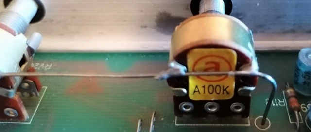

Riprendo questo mio vecchio post perchè vorrei cambiare il potenziometro.
questo il dettaglio:
http://1.bp.blogspot.com/_Joow7uBCK_E/TC9ULofRs6I/AAAAAAAACWU/SRsT96_ZYe0/s1600/top+cover+off.jpg
che ponteziometro mi serve?
E' facile da sostituire?

il potenziometro ha un valore stampato sulla sua lamiera,
(se non lo si legge va misurato)
potrà essere di 22K o 47K o 50K o 100K (47K e 50K sono equivalenti)
K significa 000, quindi 22000, 47000 ecc ecc
non serve sapere altro, ammettiamo che sia 50.000, lo si compra semplicemente così:
50K - logaritmico - doppio
qualunque sia la marca o l'aspetto va bene uguale
il problema è il montaggio, qui sono tutti differenti,
ma è solo un problema di come si fa a farlo star fermo, poi nell'essere collegati sono tutti uguali,
hanno tutti i soliti 6 terminali.
E' consigliabile fare così:
lo dissaldi e lo smonti, lo guardi bene e ne compri uno dimensionalmente simile
che, o direttamente, o con un qualche aggiustamento, ce lo puoi rimpiazzare.
Se le pagliette non sono a innesto diretto nel circuito ce le saldi tramite corti fili,
senza alcun tipo di schermatura o difficoltà.
Quindi, o lo compri proprio uguale,
o lo compri di corpo un po' più piccolo per farcelo stare.
Il problema sarà se il vecchio non prevede l'avvitatura e i nuovo si.
Il vecchio è metallico col filo di massa saldato sul corpo,
se lo compri di plastica va bene uguale, perché quel filo saldato non è necessario.
Però:
sicuro che sia necessario sostituirlo?
procurati 2 bombolette di disossidante spray: uno secco e uno oleoso
(potrebbero essere G22 e R10 (oppure G20 e R11)
1) spray secco abbondante dentro al potenziometro e aspiri subito con aspirapolvere,
o soffi via con aria compressa
2) ripeti lo spray e aspiri di nuovo,
questo senza ruotare il potenziometro
3) poco spray oleoso dentro al potenziometro e ruoti aspirando,
4) ancora spray oleoso ma pochissimo e ruoti senza più aspirarlo.
Se il potenziometro non è fisicamente guasto il contatto torna sicuramente buono.
G22 G20 R10 R11 (sono i più economici in commercio)
G22 e G20 sono secchi: non ho trovato differenze apprezzabili tra i due (neppure però li ho testati)
R10 e R11sono oleosi: la differenza è notevole, R11 è de 3 a 5 volte persistente.
Consiglio R10 perché risolve ugualmente il problema senza apparentemente lasciare residui oleosi
Se in passato hai usato uno spray secco senza troppo risultato
(ed è per questo che vuoi cambiare il potenziometro)
è perché lo spray secco pulisce ma non ristabilisce la sicurezza del contatto.

un altro problema che ho dimenticato è spesso il più difficile da risolvere:aliens72 ha scritto:![]()
l'innesto della manopola,
a volte è semplicemente avvitata, a volte l'albero è zigrinato, a volte a mezzaluna …
in pratica: elettronicamente i potenziometri sono tutti uguali,
i valori differenti sono pochi, e spesso non succede nulla neppure a mettercelo differente,
fisicamente invece sono tutti differenti, quindi il problema è solo il farcelo stare.
Numero di messaggi : 7472
aliens72- Affezionato
- Data d'iscrizione : 12.01.10
Numero di messaggi : 208
Località : Firenze
Impianto : T-amp + casse sony SS-E400 80w DIN
Località : Firenze
Re: Cambridge A60 problemini
Lo "sblocco" no!
è semplicemente un olio lubrificante particolarmente adatto per penetrare nelle fessure,
non è roba per l'elettronica.
Il "pulitore" si,
però sostituisce solo il G20 o il G22 (spray puliscicontatti secco)
mentre per ristabilire la conduzione ti occorre l'R10 o il più potente e invasivo R11
(quello secco è necessario ma da solo non risolve i casi difficili)
Comunque, con la tecnica dell'aspirapolvere che ti ho descritto, puoi provare ad usarlo subito,
se risolve non ha i bisogno di comprare l'R10 o 11
100K (100.000 Ohm) logaritmico doppio
La difficoltà sta proprio soltanto nel montaggio:
sono potenziometri che prevedono di essere avvitati,
ma la Cambridge li ha bloccati soltanto saldandoli al circuito elettrico,
se non lo trovi uguale devi inventarti un modo per farlo star fermo.
L'albero di comando è normalissimo, su quello non avrai problemi.
Il valore è 100.000, ma se lo trovi da 50.000 o 47.000 va benissimo uguale
(50.000 è più diffuso di 100.000)
Comunque prima proverei l'R10
tra R10 e R11 ...
se il potenziometro gracchia in modo moderato R10
se gracchia in modo sostenuto R11
Il "pulitore" si,
tra R10 e R11 ...
