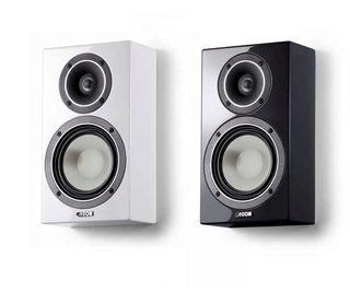

La scelta delle casse può essere solo estetica e di spesa,
tra le migliori marche ti nomino
Canton (modelli Chrono e Vento): molto ben costruita e definita ma costosa (600 800 coppia)
Bose 251: meno costosa (600 coppia), ma ancora costosa, ben costruita, più morbida e più bassi
