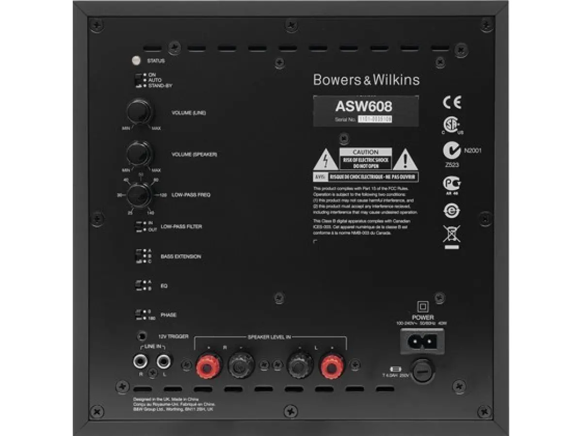

Messaggio Da Kha-Jinn Ven 17 Nov 2017 - 14:32
@Masterix ha scritto:
@Kha-Jinn ha scritto:Se ti interessa ascoltare musica col subwoofer cerca qualcosa nel catalogo REL, B&W e credo anche Monitor Audio.
Il fatto è che a MClean86, visto che il suo integrato non ha pre-out né sub-out, servirebbe un sub con I/O ad alto livello, e REL, B&W e Monitor Audio non ne hanno in catalogo... Sad
Si che ci sono! Comunque basta solo l'input, l'output non è necessario, il collegamento finale sarà sempre e comunque in parallelo.
B&W ASW608: (il 610 è uguale)
Consiglio subwoofer attivo Bowers-26amp-3B-wilkins-asw-608
REL T5i:
Consiglio subwoofer attivo Rel-T5i-rear-panel
È il connettore speakon.
Sui Monitor Audio l'input di alto livello è presente solo nei vecchi modelli, sui nuovi l'hanno tolto, per questo l'ho citato a parte. Per esempio questo è l'ASW100, modello di 10 anni fa:

@Kha-Jinn ha scritto:Comunque basta solo l'input, l'output non è necessario, il collegamento finale sarà sempre e comunque in parallelo.
Questo non lo sapevo...   Don't know
In questo caso come avviene il collegamento? Uscite diffusori A per i satelliti e uscite B per il sub?

Messaggio Da Kha-Jinn Ven 17 Nov 2017 - 15:25
Puoi anche far partire 2 fili per morsetto, è indifferente. Questi subwoofer attivi hanno un'impedenza d'ingresso molto alta, solitamente varia da qualche centinaio a diverse migliaia di Ohm, per esempio nel BK Gemini 2 è di 100000Ohm, all'atto pratico la resistenza vista dall'amplificatore non varia se non di qualche millesimo di Ohm rispetto ad avere i soli diffusori collegati e la corrente assorbita dal subwoofer è al più trascurabile.

Messaggio Da MClean86 Ven 17 Nov 2017 - 19:44
Questa è un'ottima notizia! Quindi nei modelli con solo una coppia di morsetti, posso sovrapporre input e output del collegamento alle casse monitor, senza incorrere in problemi?
Grazie mille anche per il chiarimento sulla fase è come regolarla, ora è tutto chiaro!
Che voi sappiate il posizionamento ideale prevede di evitare incassi o distanze particolari da pareti etc? Perché avendo appunto la stanza stretta e profonda, non saprei bene dove posizionarlo per farlo esprimere al meglio...soprattutto perché le casse sono a muro praticamente e per terra ho una scrivania da un lato e dall'altro il letto...rimane uno spazio tra la scrivania e la fine del lato lungo...ma dubito sia una posizione felice 😅
