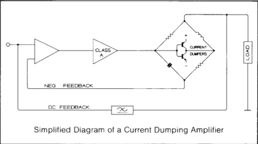

il mio quad 306 in classe a (almeno così ho sempre letto) pesa circa 5 kg e scalda poco..forse è parecchio meno potente?
o forse non è propriamente in classe a..

Dove hai letto che il Quad 306 è in Classe A? Che io sappia non lo è proprio.mumps ha scritto:il mio quad 306 in classe a (almeno così ho sempre letto)...

Masterix ha scritto:Dove hai letto che il Quad 306 è in Classe A? Che io sappia non lo è proprio.mumps ha scritto:il mio quad 306 in classe a (almeno così ho sempre letto)...
dappertutto cmq forse "current dumping class a" non significa classe a..
al volo oltre ai vari siti dove lo descrivono come classe a ho trovato questo:

il quad è un classe ab
un 50 watt in classe a pesa sui 50 kg
infatti i 10 kg del classe a di giucam sono strani
