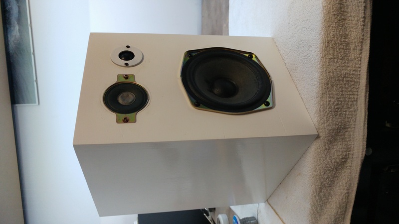

Un fine settimana preso dalla smania del bricolage ho preso delle vecchie Sony ss-h616 e le ho sacrificate. Mi servivano delle cavie per fare pratica sull' autocostruzione di casse dato che prima o poi vorrò costruirmene un paio magari di Bellino...
Premetto che queste cassettine, nonostante fossero di un compattone senza pretese, non mi sono mai dispiaciute come suono! Sarà perché comunque Sony specialmente in passato, sull'audio non era proprio l'ultima arrivata...Insomma ero molto curioso di vedere all'interno del mobile! vedere quanto assorbente acustico utilizzato e di vedere i componenti del crossover (essendo un 3 vie...?)

Capirete il mio stupore quando non ho trovato né l'uno, né l'altro! 😁
L'unico componente è un condensatore minuscolo del quale non sono neanche riuscito a leggerne i valori...
Il caricamento è un reflex ok fin qui ci sono arrivato, ma il medio e il "tweeter" ?! Praticamente nel baffle è ricavata una nicchiettina che crea un volume quasi inesistente dove lavorano medio e tweeter...Evidentemente il tutto ha un senso (parliamo di Sony...) ma qualcuno me lo può spiegare a grandi linee?

Comunque questo esperimento non avendo nessuna velleità tecnico/acustica ma solo pratico/manuale, mi sono limitato al solo restyling estetico (salvo qualche ottimizzazione) rispettando in toto il "progetto" di Sony.
A tal proposito mi sono limitato a ricostruire baffle e nicchia in legno di compensato, applicare un rinforzo nel mobile, mettere un po di assorbente acustico, una vaschetta per i connettori dall'aspetto "ai-end", un cablaggio interno per lo meno decente ed una bella verniciata di bianco lucido
Mi intetessava più che altro capire come fare i fori precisi per gli altoparlanti e i relativi scassi e prendere confidenza con l'incollaggio del legno, l'uso dei morsetti etc...

Per l'assorbente ho fatto varie prove e la migliore soluzione era metterne un po solo sul fondo, parete posteriore e superiore. Se ne mettevo di piu sparivano i bassi...
Mi sono tolto lo sfizio di provare a mettere le coperture (da fare) con aggancio magnetico...A Firenze si direbbe "come dare caramelle ai porci" ma in previsione di un progettino serio...

risultato finale è questo e ne sono soddisfatto! Il suono direi che sia migliorato (x quanto possibile), probabilmente il solo cablaggio interno decente fa la differenza. Sono sparite anche delle bruttissime vibrazioni da una cassa quando suonava a volume sostenuto quindi si la miglioria c'è stata👍
Conclusioni e domande ai piu pratici di me:
In realtà la mia idea era di fare una finitura laccata lucida, ma mi sono reso conto che gli unici punti in cui ho raggiunto un risultato soddisfacente era dove avevo stuccato e carteggiato...Ho scoperto l'acqua calda probabilmente Quindi vi chiedo come sarebbe la procedura esatta per ottenerla con un mobile costruito in mdf? stuccatura totale e carteggio? solo carteggio?
