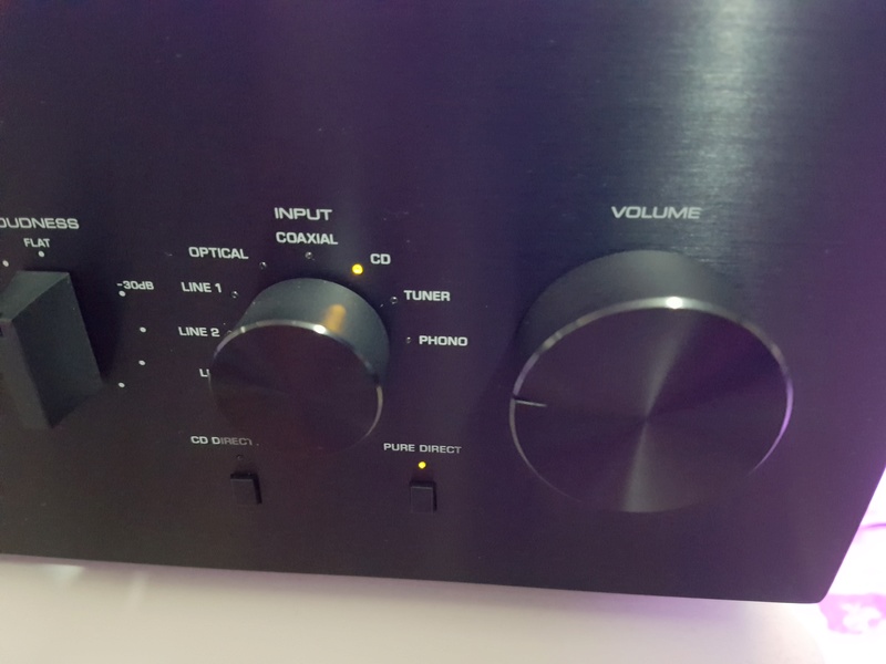

ASPETTO ESTERIORE:
Esteticamente l'amplificatore si presenta molto bene, ha un aspetto rétro dalle linee semplici e discrete.
Dei VU Meter come i fratelli maggiori A-S1100 e A-S2100 sarebbero stati la ciliegina sulla torta, ma in questa fascia di prezzo non si può pretendere la perfezione.
Le manopole del volume e del selettore sorgente sono in allumino e molto piacevoli al tatto, in particolare il potenziometro del volume è stranamente piacevole da utilizzare.
Le manopole dei controlli di tono, bilanciamento e loudness invece sono in plastica e assieme ai potenziometri con un po' troppo gioco rovinano in parte quanto di buono visto finora.
Parlando di controlli devo ammettere di aver trovato particolare il loudness variabile, ma dopo qualche ascolto posso dire che fa egregiamente il suo lavoro. Piccola chicca, Yamaha per il loudness ha voluto fare le cose per bene, invece di dare un boost a bassi e alti come avviene nella maggior parte degli amplificatori con tale controllo, sono i medi a venir attutiti. Ditemi voi se questo non dimostra una cura per i dettagli non indifferente.
