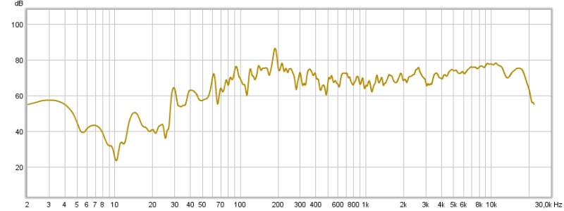

Eccomi
Allora ho eseguito tutto come descritto dall'ultimo link di zio.
Tutto ok tranne che per l'impostazione del parametro levels, seguando le indicazioni del tutorial mi ritrovavo a fare la misurazione ed il valore di headroom mi dava un valore rosso prossimo allo 0db.
Altro problema, a 75db (misurati dal cellulare) le fq basse del test fanno vibrare i mobili, credo che cosi si infici il test.
Quindi ho trovato un compromesso, non vibrano i mobili, headroom della misurazione a 7.5 dB.
Allego la prima misurazione.
Domattina a mente fresca cerco di ripetere la regolazione del parametro levels

Re: Chi mi aiuta con un filtro notch?
Hai usato lo sweep?
In ogni caso, come ti ho già scritto, quella è la risposta di diffusori+ambiente
con ARTA, usando il rumore periodico, puoi isolare (diciamo minimizzare dai) l'influsso delle risonanze ambientali dalla risposta del diffusore.
Se la misura è stata fatta nell'ambiente dove suoneranno i diffusori, poco male, ma soprattutto sulle basse frequenze l'apporto in rinforzo e cancellazione sulla risposta del diffusore è notevole.
A 1 metro, in asse, un solo diffusore alla volta?
personalmente userei un solo diffusore alla volta, col microfono ad un metro.
non sembra neanche male comunque, gli scalini sulle basse credo siano tipici del tipo di caricamento, il picco sui 2700Hz non sembra neanche esagerato, ma è a quelle frequenze che il nostro orecchio è più sensibile.
vediamo come esce col mic a un metro in asse

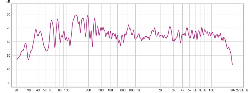

Scaricato arta, funge solo come demo. Aspetto indicazioni di fritz per efettuare una calibrazione approssimativa e una misurazione ad impulsi.
Ho invece fatto dei test con REW, mic in asse con il fostex ad un metro di distanza, tempo dello sweep 3 secondi.
Questi i risultati per ogni canale:
Canale sinistro
Canale destro
Canale sinistro
Canale destro
il picco non c'è più
scusami ho dimenticato di specificarlo, ARTA è a pagamento, ma in pratica fa tutto anche in demo mode, l'unica cosa che non fa è salvare le schermate
per la calibrazione anche qui come in REW non credo ci siano complicazioni, devi solo dare in pasto il file di calibrazione individuale del mic (se presente) e il dato di sensibilità (che dovresti avere),la calibrazione reale della scheda non ti serve, a meno che tu non debba certificare i risultati di pressione acustica o sensibilità dei diffusori.

Ok, volevo solo cercare di calibrare, ho capito che i dB son relativi e che quel che interessa è la risposta in fq.
Ma come si effettua il test ad impulsi con ARTA? Mica l'ho capito
Di seguito misurazione della risposta con mic posizionato centralmente tra i due diffusori e attaccato ad un asta microfonica.
Ieri ho fatto il test con il mic spostato di 50cm verso sinistra ed incastrato tra due cuscini del divano (cmq ad altezza orecchie).
Le differenze sono mastodontiche soprattutto sugli estremi di banda. Anche il picco sui 2500 si leviga parecchio

Ho fatto una misurazione utilizzanto l'uscita della scheda integrata del portatile ed una con l'uscita della scheda audio esterna usb edirol (alla quale sta collegato il mic).
Linea rossa edirol, linea azzurra scehda integrata del portatile
Il picco dei 2500 c'è sempre, nell'immagine precedente il picco era scopraso perche ho usato la scheda integrata per generare il suono analizzato.
Quindi ricapitolando:
Il picco si smussa se analizzo il diffusore con microfono in asse ad un metro. Il picco viene fuori dalla somma dei due diffusori con mic posizionato nel punto di ascolto.
Probabilmente questo bel picco ai 2500hz è dato dall'ambiente nel quale è inserito il mio impianto...sbaglio?
Certo che alla scheda integrata non piacciono i 50 hz😁
