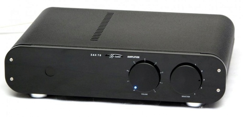

se riesci prova a sentire il lector ZAX-70 è un bellissimo e musicalissimo ampli da 70 ottimi watt , mi sembra che lector venda anche direttamente , se li contatti ti dicono se dalle tue parti ci sono rivenditori
