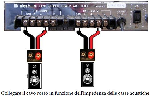

Salve, scusate l'ignoranza ma nel collegare la casse a un mcintosh, nella fattispecie mc 2120, dove va il positivo e dove il negativo?
Cioè per esempio su "com" va il positivo o il negativo?

Di seguito ti allego illustrazioni per il collegamento casse, la cosa importante per avere le casse in fase devi rispettare il senso di collegamento, esempio se colleghi il cavo nero nell'uscita COM dell'amplificatore tu dovrai collegare la cassa con il morsetto nero, questo sia per la cassa sinistra che per quella destra vedi Left ( sinistro ) Right (destro )
Attenzione collegare i fili delle casse rispettando la loro l'impedenza 2 / 4 / 8 / 16 ohm (Ω)
Ciao e buona serata
