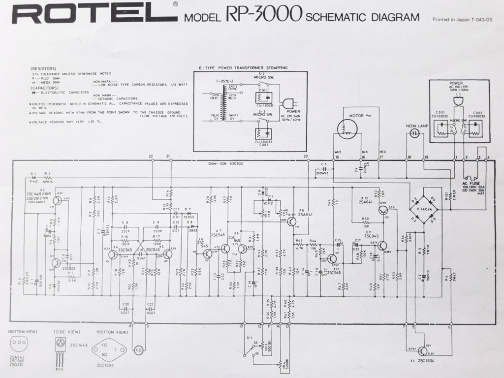

Aggiornamento
Ciao a tutti.
riprendo questa vecchia discussione per fare un aggiornamento che potrebbe rivelarsi per alcuni aspetti interessante.
Finalmente, dopo 3 anni di ricerche, sono riuscito a risalire all'origine di questo raro giradischi ed ho trovato addirittura lo schema elettrico della scheda controllo motore.
Si tratta di un giradischi che monta motore e scheda controllo motore della Fujiya Audio Co.
Fujiya era un'azienda JAP OEM che negli anni 70/80 produceva parti per giradischi e anche giradischi interi di buon livello per alcuni marchi hi-FI blasonati anche non JAP.
Grazie ad alcuni suggerimenti che mi hanno ben indirizzato ho trovato altri due giradischi che montano lo stesso gruppo motore + scheda controllo motore.
Trattasi del Denon PD-282 e del Rotel RP-3000, montano la stessa scheda Fujiya DAM-506 630832 e anche il motore è lo stesso.
Sono anche riuscito a reperire lo schema del Rotel e questo mi è molto utile perchè sono segnati tutti i valori e le sigle dei componenti oltre che le tensioni di esercizio. A questo punto posso fare le verifiche per accertarmi che il funzionamento sia corretto.
L'unica differenza è che Rotel e Denon montavano un transistor di potenza 2SC1504 Sanken TO3 ora introvabile mentre il Clarion montava un Matsushita 2SC1929 TO220.
Ho montato un NEC 2SC2335 TO220, sostituito il condensatore in parallelo all'interruttore di accensione e inserito una resistenza di caduta da 150 Ohm 5 W in serie al secondario del trafo per portare la tensione della scheda da 115 VAC a 107 VAC, più vicina a quella di progetto di 100 VAC (potrei anche montare una resitenza un po' più alta e portare la tensione a 100 VAC precisi, vedremo).
Mi ritrovo però sulla scheda delle tensioni sballate ed allora ho ordinato 7 elettrolitici nuovi per ricappare la scheda e poi riprovare a verificare le tensioni.
Appena mi ricordo come si fa posto lo schema e magari qualche esperto di elettronica e non un elettricista come me potrebbe spiegare agli interessati come me il principio di funzionamento ed anche la scelta del transistor di potenza.
Grazie a tutti.
Giordano.
Grazie a tutti.
Giordano.

Re: Misterioso giradischi Clarion MP-7800A
Ecco lo schema...
Ah, il motore è un 100 VAC a 6 poli...
