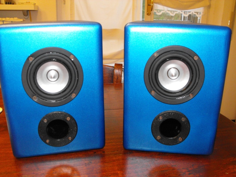

sul sito dell'audiojam , vedrai la foto delle mie azzurre , sono sul fai date
http://www.audiojam2.com/doc/Diffusori_W3AJ2.pdf

Ah, non avevo capito che erano proprio le tue!

natale55 ha scritto:sul sito dell'audiojam , vedrai la foto delle mie azzurre , sono sul fai date
Credo mi cimenterò con queste... un paio di domande preliminari:
- il case è solo legno o è previsto l'inserimento di materiale isolante?
- ho letto che l'assemblaggio è stato fatto con spine di legno, pensi ci siano differenze sostanziali nel farlo con del collante specifico per legno?

ti mando le foto che avevo fatto mentre le costruivo , ma niente di difficile se segui il progetto non c'è nessuna difficoltà , metti anche il rinforzo interno, per quanto riguarda il materiale fonoassorbente purtroppo non ho foto dell'interno , se prendi il kit da bellino chiedi a lui dove và messo perchè non me lo ricordo piu' vai tranquillo vedrai che ti diversi anche
il crossover fattelo fare già montato sulla basetta dei morsetti come ha fatto a me , puoi usare anche solo colla ma usa colla vinilica ( vinavil ) c'è anche quello express che asciuga prima , visto che sono molto piccole non serve spinarle anche se io l'ho fatto . ecco alcune foto

ciao, mi spieghi l'ultima foto? Cioè, un cross over per un monovia?

Cypher ha scritto:natale55 ha scritto:sul sito dell'audiojam , vedrai la foto delle mie azzurre , sono sul fai date
- hai delle foto di interno/retro?
Grazie!
Per iniziare mi sembra un ottimo progetto. Potresti provarlo pure con e senza filtro. Facile realizzazione e per quelle dimensioni non penso siano necessarie le spine o tasselli ne altro. Come colla basta la normale colla vinilica bianca e ti conviene comprarla da 1kg che costa intorno ai 5-6euro, ma per risparmiare puoi usare anche le viti, due piccole per lato saranno più che sufficienti e potresti finirle pure in un giorno. Io penso che se ci metessi un pelino di fonossorbente tipo il poliuretano espanso da 1cm non farebbe male, ma vedi tu... puoi provare. Buon lavoro
P.s. penso sia un filtro per correggere la risposta e cercare di appiattirla. Come ti dicevo, puoi provare con e senza, visto il montaggio semplice
Re: Kit DYI economico e con buona sensibilità
potowatax ha scritto:ciao, mi spieghi l'ultima foto? Cioè, un cross over per un monovia?
è filtrato da progetto originale , non capendo molto di filtri mi sono limitato a copiarlo , sul progetto c'è scritto cosi :
Filtro Equalizzatore interno composto da 7 componenti – realizzazione su basetta in
masonite con piste in rame OFC da 10mm di larghezza e 70 micron di spessore –
Componentistica di qualità con bobina avvolta in aria con filo autocementante, condensatori
in polipropilene metallizzato o elettrolitico high-current 100V e resistenze ceramiche
wirewound al 5% di tolleranza

natale55 ha scritto:ti mando le foto che avevo fatto mentre le costruivo , ma niente di difficile se segui il progetto non c'è nessuna difficoltà , metti anche il rinforzo interno, per quanto riguarda il materiale fonoassorbente purtroppo non ho foto dell'interno , se prendi il kit da bellino chiedi a lui dove và messo perchè non me lo ricordo piu' vai tranquillo vedrai che ti diversi anche
il crossover fattelo fare già montato sulla basetta dei morsetti come ha fatto a me , puoi usare anche solo colla ma usa colla vinilica ( vinavil ) c'è anche quello express che asciuga prima , visto che sono molto piccole non serve spinarle anche se io l'ho fatto . [...]
Grazie 1000, sono già in contatto con Alberto via mail.
Relativamente al materiale fonoassorbente, nel caso a qualcuno interessi, mi scrive:
"Nel box non è previsto assorbente acustico. Se però volesse una timbrica meno presente sul mediobasso, può inserire un sottile foglio di poliuretano per coprire fondo e top, facendo attenzione a non ostruire le uscite reflex."
Colgo l'occasione per ringraziare pubblicamente Alberto della grande disponibilità e delle veloci e precise risposte che mi sta fornendo.

natale55 ha scritto:potowatax ha scritto:ciao, mi spieghi l'ultima foto? Cioè, un cross over per un monovia?
Grazie... non credevo che fosse necessario "equalizzare" un monovia...

In proposito, sempre Alberto mi scrive:
"Il sistema non prevede un vero e proprio crossover, trattandosi di un monovia, ma è comunque presente un filtro equalizzatore per estendere e linearizzare la risposta del piccolo cono."
