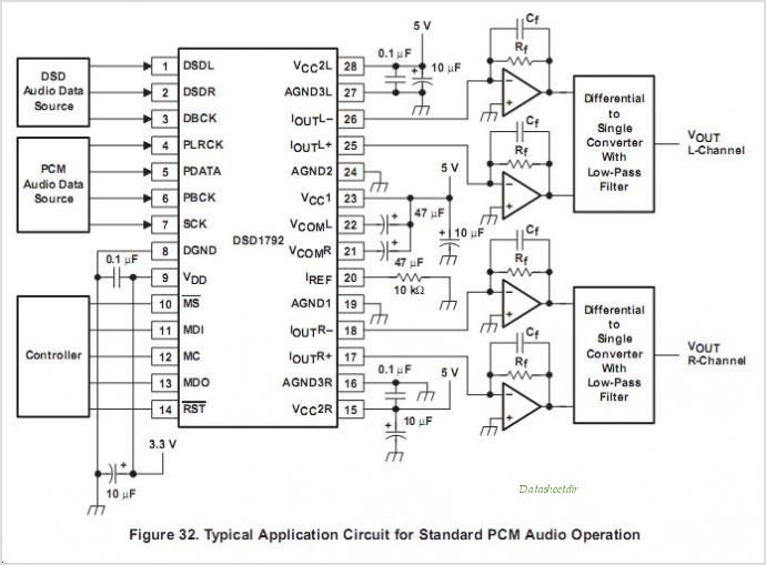

Salve ormai e da qualche tempo che cerco in rete qualcosa per accoppiare in uscita del sudetto dac dei trasformatori per eliminare tutto quello che vi é dopo, é una modifica che voglio fare cosi giusto per sperimentare, la mia domanda é come posso collegare dei trasformatori in uscita direttamente dal dac se quest'ultimo ha un uscita in corrente e senza perdere la bassa impedenza d'ingresso? Anche se il segnale in uscita sarà basso non ci sono problemi di sorta visto che utilizzo un pre, grazie a chi può delucidarmi sull'argomento

Potresti mettere una resistenza di basso valore, per es. 10 Ohm, e prelevare la tensione ai capi della resistenza.

Quindi guardando lo schema di collegamento allegato
dovrei mettere delle r sui piedini 26-25 e poi 18-17, e poi in serie a questi metto il trasformatore, e dal secondario del trasformatore prelevo il segnale che va al pre??? o capito bene

tix88 ha scritto:Quindi guardando lo schema di collegamento allegato
Le uscite sono bilanciate, ci vuole una resistenza tra positivo e massa e una tra negativo e massa. Avrai un segnale bilanciato, quindi dovresti usare un trasformatore con una presa centrale o due primari uguali.
Ma quello che vuoi fare non è proprio come cambiare un condensatore d'uscita con un'altro, ci vorrebbero un pò di misure per capire che cosa fare e poi scegliere dei trasformatori adatti, forse bisognerà implementare un filtro in uscita, e non è detto che il pre basti per amplificare come si deve il segnale.
