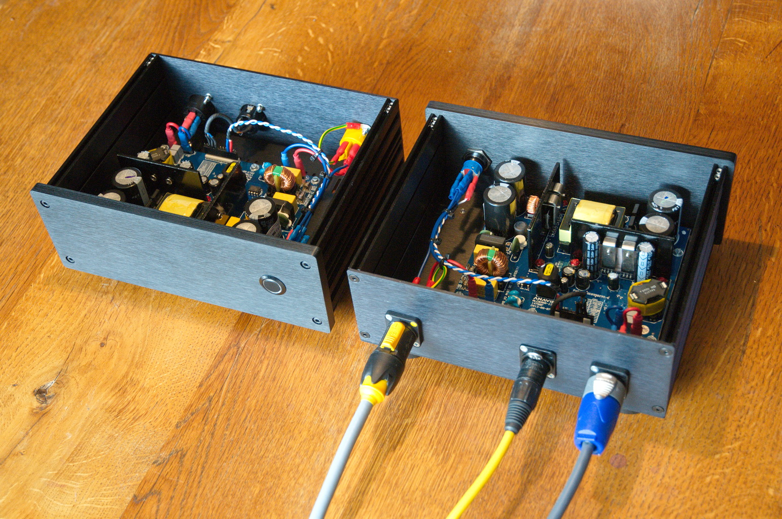

sonic63 ha scritto:Ti ringrazio, mi diverte scervellarmi per trovare una buona disposizione dei componenti, un pò come se fosse un puzzle.ghiglie ha scritto:
Grazie!
Tempo fa ho preso due 23x23 e sto impazzendo a farci star dentro qualcosa... Quando vedo i tuoi lavori, sfruttando il mezzo cm con cognizione di causa, resto sempre a bocca aperta.
Che cosa devi far entrare nei cabinet 23 x 23 ?
Magari a qualcuno del forum viene qualche buona idea, a volte basta uno spunto.
Dai, apro un altro thread. Sarebbe uno DCB1 di Salas con selettore d'entrate...

Li vendono solo da profusion.plc, io sto per prendere due di QUESTI, la scheda di conversione che ti dicevo è QUESTApippo35 ha scritto:Hai parlato di anaview ma su i classici store non si trova un granché... Potresti consigliarmi dove cercare materiale a buon prezzo! Per ampli volevo rimanere sotto i 150-180 considerando che la scheda ice l'ho trovata a 90€ (secondo voi è troppo?)
Concordo che l'alimentazione lineare è un vantaggio in ambito "sonoro", ma personalmente non ho trovato problemi con la ALC240, anzi ne son rimasto troppo soddisfatto.. quindi ora mi faccio i monoblock, ma se il prezzo come dici tu per uno stereo si aggira intorno ai 250-300 inscatolato, forse convienesonic63 ha scritto:io resterei sul 500a che hai scelto.
con 180euro + la scheda dovresti farcela i sforare di poco.
questo è il trasformatore che ho preso io:
http://www.tme.eu/it/details/55189-p1s2/trasformatori-toroidali/talema/#
ma vedo che in questo momento mancano.
penso che da quel distributore trovi tutto quello che ti serve.
il percorso è 220V-->FUSIBILE-->TRAFO-->PONTE A DIODI-->CONDENSATORI DI LIVELLAMENTOpippo35 ha scritto:Pedonate la mia ignoranza ma al toroidale devo attaccare un alimentatore o vado diretto con 220? Mi conviene installare un start ritardato per non mandare troppa corrente tutta insieme?
Di qui hai la DC per arrivare al modulo, ma se ti mancano queste basi, fai attenzione nell'intraprendere questo progetto che qualche collegamento sbagliato può far danni economici ma anche fisici! attenzione!
@Sonic: si quel mini cubo , veramente carino esteticamente, se pensi che poi sta tutto la dentro compresa alimentazione lineare, veramente è una gran cosa, è frutto di un pomeriggio di noia in realtà, ho preso qualcosa che avevo in casa e mi son divertito un pò
comunque belle bestie sti monoblock che stai a fa! solita eccellenza esecutiva, il marchio sul trafo poi.. ti sei dato alla produzione in serie??
Comunque penso che per fine febbraio avrò completato anche i monoblock abletec con il pre minimalist, li faccio uguali spiccicati a questi.. se avrai voglia di vede come vanno (anche se ormai penso c'hai na cultura anche su questi) mi fai sapè, mi faccio un giro alle parti tue un poeiggio

Re: finale Bang & Olufsen ICEpower500
Il marchio sullo scatolotto è S.I. Audio, i trasformatori li ho presi da loro.
L'Abletec non lo conosco, non ho ai avuto occasione di usarli e non ne ho mai preso uno perchè già sulla carta ha alcune caratteristiche che personalmente non mi piacciono, probabilmente suoneranno benissimo, come hai detto, ma a me non è mai venuta la voglia di provarli.
Puoi venire da me quando vuoi, sei il benvenuto.
Grazie!
Ti chiedo ancora una cortesia: hai una foto dei fissaggi sul fondo?
Non mi sono mai trovato male con il modulo Abletec, l'avevo preso perchè trovato a poco (qua sul forum da sontero!). E' anche vero che ai miei volumi d'ascolto, con diffusori piuttosto sensibili, sarebbe pure troppo anche il fratello più piccolo dei BeO.
{il 22 dovrei essere a Pozzuoli per lavoro, ma quasi quasi scappo da te! }
Non capisco cosa intendi per "fissaggi sul fondo", comunque se vuoi una foto posso farla.
Se vuoi venire sarai il benvenuto, Pozzuoli non è lontana da casa mia, e portati un paio di CD che conosci bene

Beh mo vedo un pò, intanto inizio a prende i moduli, per il resto do un occhiata meglio quando ho temposonic63 ha scritto:
Se usi capacità adeguate alla potenza (per es. 47.000mF in sù) il ponte deve essere minimo 35 Amp perchè il picco di assorbimento a condensatore scarico è molto alto(450-400Amp.). Se hai doppio secondario, da mettere poi in parallelo, allora puoi usare due ponti.
Il trasformatore andrà benissimo, avevo preso l'altro perchè è Talema e mi fido di più, e anche perchè il 625VA era troppo grande per il mio cabinet.
Onestamente da quello che si vede dalle foto l'ampli che hai linkato mi sembra una mezza schifezza( e lo sto trattando bene), ingegnerizzato male e montato peggio, per 6.000USD potevano sforzarsi a fare meglio. Un dispiegamento di forze enorme 190.000mF che praticamente è come se non ci fossero, probabilmente servono solo a impressionare, per me è tutto sbagliato.
Comunque effetivamente il prezzo è un tantino esagerato per quel che ci sta dentro.. Ma coi prodotti finiti si sa no?
La jeff Roland non vende due moduli icepower inscatolati a 4200 dollari?

Non è il prezzo che è esagerato in assoluto ne in relazione a quello che c'è dentro, è che l'ampli è progettato male e quindi per me non vale quella cifra.
Il jeff Roland, lasciando stare come suona, ma almeno è costruito bene e in maniera intelligente.
Ho usato -15 0 15, sono regolatori Micrel.
Il condensatore è 47.000mF/80V.
Credo vuoi dire più condensatori in parallelo?
La ESR di più condensatori piccoli in parallelo può essere più bassa di quella del condensatore singolo di pari capacità, ma poi ci devi mettere il cablaggio.
La velocità di scarica è maggiore per un piccolo condensatore(in realtà non è funzione della capacità ma dalla distanza tra gli elettrodi.), ma bisognerebbe che le scariche di tutti i condensatori del gruppo arrivino nello stesso preciso istante, altrimenti il rimedio è peggiore del male.
Poi bisognerebbe considerare anche altri parametri comunque meno influenti e non ultimo la qualità intrinseca dei condensatori(meglio uno grosso di ottima qualità che 10 piccoli scarsi)
Secondo me non esiste la ricetta standard, ma bisogna valutare che cosa si ha a disposizione, che cosa si deve fare, che cosa si vuole ottenere e quindi decidere la soluzione più appropriata.
Se guardi il mio ampli tra ponte e condensatore ci sono 3, max 4 cm di cavo(quel cavo è un'antenna che "trasmette" pari pari tutti i disturbi generati dai picchi di carica dei condensatori, più corto è il cavo meno sono i disturbi prodotti(anche se di poco) e meno ne vengono irradiati.
Tra condensatore e ampli ci sono 10 cm di collegamento fatto con due fili di cavo rigido di rame smaltato da 1,2 mm(che equivale a più di 6mm quadrati di cavo multifilare isolato).
Se avessi usato più condensatori piccoli in parallelo non avrei potuto tenere i collegamenti cos' corti.
Nell'ampli che hai linkato dei 4 condensatori che ci sono solo il primo lavora e anche male.
Secondo te anche se ci sono 4 condensatori quando l'ampli richiede corrente(soprattutto quando la frequenza del segnale si avvicina a quella della rete elettrica (che in USA è 60HZ) che cosa succede?
Ammesso e non concesso che ad una richiesta di corrente dell'ampli lavorino tutti i condensatori, quale sarà la velocità di scarica di quel gruppo di condensatori collegati con più di 40cm di cavo(l'ampli è largo 38cm) e quale forma avrà la corrente che arriva all'ampli?
In quell'ampli la 220 entra sulla scheda del soft start, sulla scheda soft start è collegato il primario del trasformatore, poi i secondari del trasf. vanno alla scheda dove sono i ponti e l'alimentatore a bassa tensione per l'ICEPower, e in tutto questo cammino di cavi che trasportano alternata, con correnti significative, non c'è l'ombra di una twistatura.
Poi dalla scheda dei ponti(immagino che siano lì in basso, anche se non si vedono) la VDC va da un lato verso i condensatori e dall'altro verso l'ampli.
Quindi, a meno che io ho visto male sulle foto, secondo te quando l'ampli chiede corrente quanta corrente gli arriva dai condensatori e quanta direttamente dal ponte(e quindi piena di ripple)?
In sostanza alcune scelte sono solo specchietti per le allodole e materiale per far scrivere i recensori.
