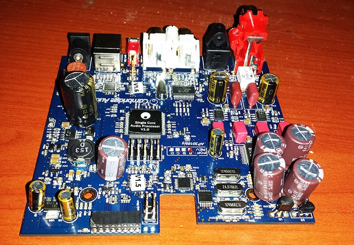

Messaggio Da Macro Muscario Mer Set 03, 2014 12:44 pm
Sì, anch'io ho quel Cambridge ma con solo i condensatori d'uscita sostituiti.
Mi rode il ... di averlo comprato appena uscito a 300 e qualcosa d'euro.
Ora costa 2 piotte in tutto. Sad

Cambridge Audio DAC Magic 100 - Pagina 5 Empty Re: Cambridge Audio DAC Magic 100
Messaggio Da Mulo Mer Set 03, 2014 1:46 pm
@Macro Muscario ha scritto:Sì, anch'io ho quel Cambridge ma con solo i condensatori d'uscita sostituiti.
Cambiati con...? Sono curioso. Io non l'ho fatto perchè non avevo a disposizione niente di appropriato, e anche per non smontare il circuito stampato dal contenitore Smile
Tra l'altro non riesco a capire se quei C a film da 100nF in parallelo agli elettrolitici NP da 100uF siano in polipropilene o cosa.
Comunque che effetti hai notato? Razz
Messaggio Da Macro Muscario Mer Set 03, 2014 2:47 pm
Aspetta, devo chiedere a Ciro perchè lui mi aveva sostituito quei condensatori.
La differenza c'è.
Ma non è una cosa (ovviamente) grandiosa.
Dico, che mi è sembrato (perchè non ho le orecchie allenate, purtroppo), che il DAC Magic sia per così dire più tosto sui bassi, insomma, mi sembra di avere una gamma bassa più profonda.
Dopo metto la foto del lavoro.
Messaggio Da Mulo Mer Set 03, 2014 2:52 pm
Tutto là? Il mio non mi lscia a desiderare nei bassi, ma soprattutto, mi pare strano perchè con un C non polarizzato da 100uF di sicuro non si rischiano tagli sui bassi Smile
Però magari i nuovi condensatori danno più dinamica, può essere, ma se è solo questo ne ho già ottenuta abbastanza con gli operazionali nuovi, e non vado oltre. Comunque guardo la foto con curiosità, ti ringrazio Smile

Cambridge Audio DAC Magic 100 - Pagina 5 Cambri13
Ecco la foto del Dac Magic che ho io coi condensatori (quelli blu e gialli) d'uscita sostituiti.

In pratica ha tolto proprio gli elettrolitici NP da 100uF, sostituiti con dei poliestere (dubito polipropilene, sono sottili per avere un valore decente) assiali. Ed ha lasciato i bypass da 100nF in polipropilene o poliestere. Non so cosa possa migliorare con ciò, di certo non la profondità della gamma bassa (che comunque prima non subiva nessun taglio neppure infrasonico.

Queste sono le modifiche che ho fatto a suo tempo e il risultato è stato "importante". Maggior raffinatezza sul medio-alto, bassi più incisivi e profondi. Il soundstage, in generale, ne ha beneficiato moltissimo.
Cambridge Audio DAC Magic 100 - Pagina 5 20140410

Ah comunque quella specie di marchingegno della foto, che si può assumere sia un alimentatore, mi ricorda tanto tanto Dr. Victor Frankenstein LOL Laughing Laughing
Sandman, vedo che hai messo dei condensatori polarizzati in uscita, al posto dei non polarizzati originali: non penso che questo sia un miglioramento, i non polarizzati sono sicuramente più adatti.
Per il resto, è chiaro che dei condensatori costosi come gli Elna Silmic II daranno qualche beneficio, e anche i Nichicon FG sono OK... però sono tutti condensatori da 85°C (escluso il solo Panasonic FM che hai messo nella sezione di alimentazione): io non li cambierei volentieri, visto che gli originali sono da 105°C e il DAC un poco scalda, e si sa che le ore di vita dei condensatori elettrolitici ad una data temperatura di funzionamento dipendono dalla loro temperatura massima specificata. I condensatori per uso audio non sono esattamente long-life.

Comunque ci tengo a sottolineare che gli NE5532 uccidevano la timbrica letteralmente, oltre a dare una vena artificiale alle voci e piccante agli alti. Il suono era timbricamente morto, e il rodaggio (del mio) non c'entra perchè appena cambiati gli opamp la timbrica (quella che col DAC Box S FL, per esempio, c'è sempre stata) è magicamente venuta fuori.
