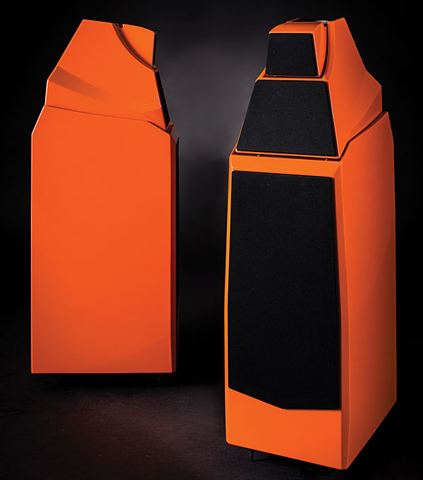

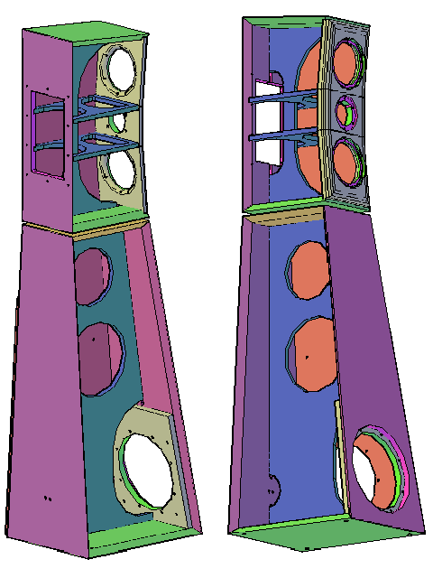

Diciamo che l'ideale sarebbe che ogni driver avesse un proprio box tarato (sia in volume che in materiale) per esaltarne le caratteristiche intrinseche... in ambito commerciale spesso sono tutti insieme e si "compensa" con l'xover.
In DIY puoi decidere tu:
Diffusori a 2/3 vie e volume box Primaluce-introDiffusori a 2/3 vie e volume box 1213wilson.prmo_Diffusori a 2/3 vie e volume box Cabinet_brace
Esiste anche qualcosa non-DIY, ma andiamo su HIend o pezzi di design:
Diffusori a 2/3 vie e volume box Designing-loudspeakers-eye-speakers-478x300
