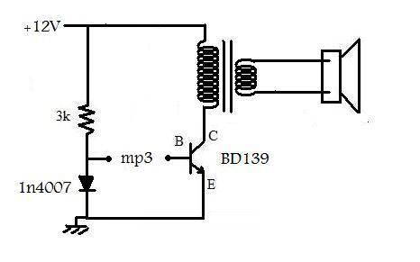

Messaggio Da sylvieventura Dom Feb 23, 2014 11:44 pm
Ampli Classe A con trasformatore di accoppiamento Amplit11
Ho trovato, non so più dove, questo schemino: potrebbe essere la base di partenza per qualcosa di buono?

Messaggio Da valvolas Lun Feb 24, 2014 4:54 pm
se vuoi fare delle cose semplici in classe A lascia stare i TU o sono buoni (leggi costosi) o sono solo complicazioni inutili nello stato solido.Servono x finali a valvole.
Ti conviene andare su un condensatore di uscita,x separare la dc alle casse,qui nel forum progetti ne trovi nelle autocostruzioni.Poi se hai vogli di provare quel tipo di uscita è un altro discorso o se magari li hai nel cassetto ma andarli a comprare appositamente lascia perdere...

Messaggio Da sylvieventura Mer Feb 26, 2014 12:09 am
valvolas ha scritto:se vuoi fare delle cose semplici in classe A lascia stare i TU o sono buoni (leggi costosi) o sono solo complicazioni inutili nello stato solido.Servono x finali a valvole.
Si, ne ho diversi nel cassetto (qualche centinaio), provengono da varie elettroniche di tipo professionale che riparava mio padre.
Non è che mi andrebbe di provare questo tipo di uscita, piuttosto vorrei tirar su qualcosa che non abbia una vera amplificazione in tensione, ma solo una trasformazione, un pò come gli ampli del "mattoide" di royaldevice quindi il tr dovrebbe tirar su corrente e il trasformatore la tensione...
Ecco, ripropongo la domanda: si può tirar fuori qualcosa di buono da questo "arrangiamento" (inipendentemente da considerazioni di carattere economico)?

Messaggio Da cucicu Mer Feb 26, 2014 6:47 am
usando il trafo al posto del condensatore in uscita, il rendimento dell'amplificatore arriva anche al 50%. di buono puoi tirare fuori questo  Goodbye

Messaggio Da lukyluke Mer Feb 26, 2014 6:54 am
Se vuoi riprodurre l'ampli di Delle Curti con amplificazione in tensione a trasformatori ed in corrente a Bjt penso che non sia propriamente semplice trovare i trasformatori giusti per ogni stadio, dovresti fare una scaletta di guadagno e poi cercare i trasformatori con il giusto rapporto, se poi questi non sono di qualità eccelsa continui a moltiplicare distorsioni e rumore. Non mi sembra una cosa facile ma certamente può essere una sperimentazione interessante.

Messaggio Da valvolas Mer Feb 26, 2014 9:26 pm
giustamente come diceva lucky è una cosa a carattere si sperimentazione,prova metti giu il circuito e fai dei tentativi,si lo so che l'esoterico attira sempre ma guarda che i tu sono gia' ''un male necessario'' x i valvolari figurati sugli s.s.Ci sono pubblicazioni di persone che sostengono che se ne possano usare anche di aliementazione al fine di diminuire i costi (non so fino a che punto).Cmq se li hai nel cassetto e nn vuoi provare sui valvolari fai le prove sullo s.s. Pero' avendoli io metterei giu un finalino valvolare anche da poco,tanto x vedere cosa salta fuori.C'e' pero il prblm delle alte tensioni in gioco vedi tu...

Messaggio Da sylvieventura Gio Feb 27, 2014 5:18 pm
lukyluke ha scritto:Se vuoi riprodurre l'ampli di Delle Curti con amplificazione in tensione a trasformatori ed in corrente a Bjt penso che non sia propriamente semplice trovare i trasformatori giusti per ogni stadio, dovresti fare una scaletta di guadagno e poi cercare i trasformatori con il giusto rapporto, se poi questi non sono di qualità eccelsa continui a moltiplicare distorsioni e rumore. Non mi sembra una cosa facile ma certamente può essere una sperimentazione interessante.
sperimenteró: il mio guaio è solo capire quale tu sia piú appropriato.

Messaggio Da sylvieventura Gio Feb 27, 2014 5:26 pm
valvolas ha scritto:giustamente come diceva lucky è una cosa a carattere si sperimentazione,prova metti giu il circuito e fai dei tentativi,si lo so che l'esoterico attira sempre ma guarda che i tu sono gia' ''un male necessario'' x i valvolari figurati sugli s.s.Ci sono pubblicazioni di persone che sostengono che se ne possano usare anche di aliementazione al fine di diminuire i costi (non so fino a che punto).Cmq se li hai nel cassetto e nn vuoi provare sui valvolari fai le prove sullo s.s. Pero' avendoli io metterei giu un finalino valvolare anche da poco,tanto x vedere cosa salta fuori.C'e' pero il prblm delle alte tensioni in gioco vedi tu...
non credo che debbano essere considerati un male, anzi, sono convinta che il "segreto" di un suono naturale stia tutto nei trasf.
Il problema è sempre quello: il Tu questo sconosciuto...
Se qualcuno volesse darmi una mano a progettare un ampli bjt +trasformatore ne sarei entusiasta

Messaggio Da emmeci Ven Feb 28, 2014 3:23 pm
I see Io ne vorrei un paio rapporto 1:10, ci debbo fare un step-up per una MC!  lol!

Ampli Classe A con trasformatore di accoppiamento Empty Re: Ampli Classe A con trasformatore di accoppiamento
Messaggio Da ideafolle Ven Feb 28, 2014 3:59 pm
valvolas ha scritto:sempre tutto mi tocca fare...uffffff  Hehe
http://elettroportale.altervista.org/Ampli_A.html
mauri' si va be' ....ma il traff. dove sta  Hehe Hehe gia cominciamo a leva i pezzi!
tutti i modi quel tipo di ampli con il traff. di carico sul collettore risale agli albori  Laughing  Laughing  Laughing
Messaggio Da ideafolle Ven Feb 28, 2014 4:11 pm
emmeci ha scritto:
ps.  Pop corn Hello
 Very Happy Sissì, lo davano insieme a questo giradischi qua!
Ampli Classe A con trasformatore di accoppiamento Flints10
 Mmm  e per fallo funziona!!!! la torpedine dove sta!!
