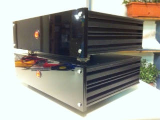

Come da titolo, vendo finale doppio telaio Symasym.
Progetto pubblicato la prima volta su Diyaudio, è stato sviluppato in numerose versioni: la mia è la 5.3, quindi l'ultima di Bittner.

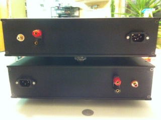

Rispetto al progetto originale, nel mio adotto due trasformatori per canale, alimentazione con otto doppi diodi, 47000uf per canale e rete snubber, solo cap Low Esr, solo resistenze 1% di tolleranza, ground loop breaker per evitare loop di massa, Sonicap in ingresso bypassati da Vishay MKP1837.
Case Hifi2000 e frontale plexi da 1cm di spessore.
