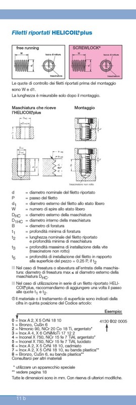

Meccanicamente parlando, la soluzione migliore sarebbe quella di installare un inserto metallico denominato Helicoil.
http://it.wikipedia.org/wiki/Helicoil
Magari se trovi un officina meccanica specializzata (no auto/moto) dalle tue parti potrebbe farlo anche gratis Wink

@lucasaudio ha scritto:Meccanicamente parlando, la soluzione migliore sarebbe quella di installare un inserto metallica denominato Helicoil.
Se fosse sul pieno, si, ma non so se hai notato lo spessore del fianco esterno, inserire un helicoil richiede più o meno l'applicazione della forza che ci vuole per filettare, secondo me si apre.
Ovvio che bisognerebbe valutare in opera la fattibilità precisa,
fidati che ne ho inseriti in svariati materiali, se la procedura di montaggio viene effettuata in modo corretto è la soluzione ideale.
Prima di inserire un Helicoil bisogna effettuare la filettatura con un maschio apposito relativo (vd. tabella)
