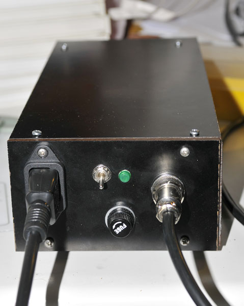

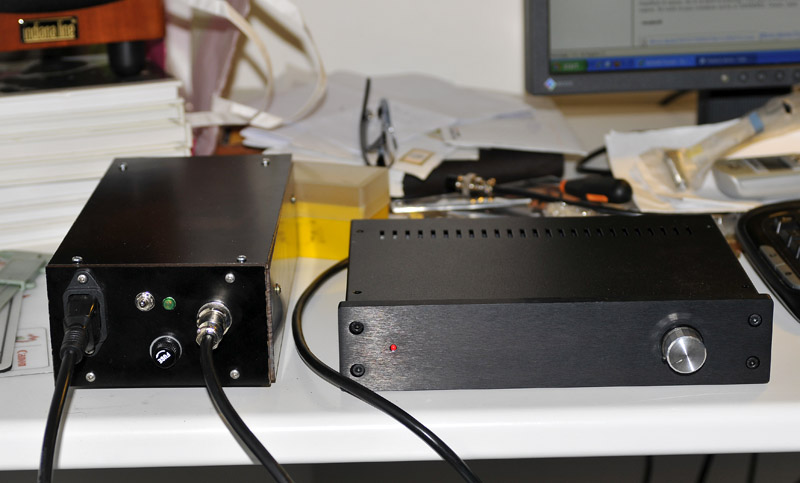

Finalmente ho portato a casa e ho potuto provare questa scheda, assemblata e modificata da Antonio K8. Nell'attesa che la sperimentazione e i test continuino da parte di tutti, abbiamo deciso di intervenire rimanendo, per quanto possibile, nello spirito T-amp, ovvero cercando di limitare spese eccessive con il ricorso a componenti ultra sofisticati. Per i dettagli rimando ad un eventuale successivo intervento da parte di K8, io mi limito a segnalare che come alimentazione abbiamo fatto ricorso a un "240 Watt 30V / 8A Single Output Power Supply Heng Fu", acquistato su Ebay al seguente link:
http://cgi.ebay.it/ws/eBayISAPI.dll?ViewItem&ssPageName=STRK:MEWNX:IT&item=320365917489
Personalmente ho preferito far montare la scheda in un contenitore Galaxy da 4cm di altezza, e mantenere separata la PSU, per la quale ho realizzato un "rudimentale" case in bachelite.
Sul dissipatore della scheda ho posizionato 5 piccole lastre di rame da 2mm, incastrate stringendo leggermente le alette in modo che restino ben bloccate.
Prime impressioni assolutamente positive.
Collegata alle Arbour 5.06, solitamente pilotate dal KingRex, la pulizia e l'equilibrio del suono mi hanno davvero impressionato. Alti e bassi controllatissimi, voci limpide, grande ariosità.
Con il cd test della Velut Luna è davvero tutto perfetto, con la Nona di Beethoven orchestra e coro hanno una resa nettamente superiore a quella del KingRex e dello Youlong T-amp.
Di sicuro si potrà ottenere di meglio, ma già così mi ritengo più che soddisfatto.
Facendo due conti, per il tutto ho speso poco meno di 200€ (compreso il Galaxy con frontalino nero, che da solo costa 48€ compresa spedizione), non è poco, ma non dimentichiamo che il KingRex + PSU costa circa 360€, il Trends viene ancora venduto a 160€ cui bisogna aggiungere un'alimentazione adeguata, il Virtue One a 309€ + 139€ per il 30v/130watt.
Spero in seguito di postare una "prova" più approfondita, ma soprattutto di riuscire a confrontare la Sure con il Virtue, che in fondo dovrebbe essere il suo più diretto termine di riferimento e di paragone.

La prova con le batterie la faremo presto, le ho già usate con il TA2024 e i risultati sono apprezzabili, ma non ti nascondo che alla lunga è un po' una "rottura"!
Il problema dei contenitori è davvero un dramma in termini di spesa, avrei potuto risparmiare qualcosa senza il frontale da 1cm, è che lo volevo nero e di serie c'è solo quello argento. Mi hanno però spiegato che non è poi difficile renderlo nero con una bomboletta di pittura. Ho pensato più volte all'autocostruzione in legno e/o in plexiglass, ma anche qui, se non sei ben attrezzato, per un prodotto di buona fattura finisci comunque per spendere non poco.
Il case in bachelite dell'alimentatore non mi è costato quasi niente, esteticamente lascia molto a desiderare, ma di sicuro non sarà in vista.
Con tutta sincerità non ho ben capito cosa ci si trovi di "negativo" in questa scheda, potrà non essere il "massimo", ma sicuramente regge il confronto (e forse lo supera) anche con le più blasonate realizzazioni con il TA2024.
