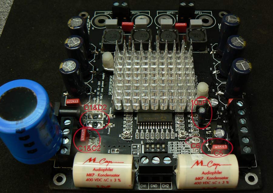

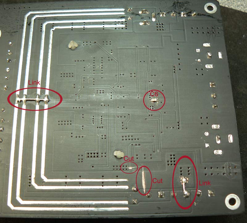

Messaggio Da Barone Rosso Lun Giu 15, 2009 7:54 pm
Modifiche parte II
Ovvero le modifiche sull'alimentazione:
Prima cosa ho rimosso i due diodi D1 e D2 e li ho sostituiti con due pezzi di filo.
ATTENZIONE: con questa modifica non ci sarà più nessuna protezione dall'inversione di polarità del circuito, e di conseguenza un erronea inversione dei poli di alimentazione + e - provocherebbe l'immediata distruzione della scheda.
Sure electronics TK2050 le MODIFICHE - Pagina 5 25hd288
Secondo:
Al posto di C3 che in origine era un elettrolitico da 47uF ho messo un poliestere epcos da 1uF, motivo: in quel punto la tensione, tenendo conto delle batterie e degli altri condensatori è sufficientemente stabile quindi quello che serve è solo un condensatore silenzioso e che assorba il rumore (cosa che il condensatore che ho messo sa fare meglio di un elettrolitico), non escludo modifiche in seguito.
Sure electronics TK2050 le MODIFICHE - Pagina 5 95pf07
Terzo:
Al posto dei condensatori di alimentazione ho messo due elettrolitici ultra low esr rubycon ZLH da 1000uF e quattro polipropilene a basso costo da 4.7 uF.
Alcune considerazioni: Considerando la batteria sufficientemente stabile non servono capacita enormi, inoltre i polipropilene son un ottima riserva di energia veloce.
Per chi usa un alimentazione lineare è meglio valutare altre configurazioni di condensatori.
Sure electronics TK2050 le MODIFICHE - Pagina 5 2cornle
Alcune note:
Dopo aver tolto i diodi D1 e D2, l'ampli coi condensatori originali emetteva un fruscio più forte del solito, messo il nuovo set di condensatori è (ri) diventato silenziosissimo.
Il modo con cui ho saldato i condensatori al polipropilene non è certo da manuale audiofilo ma il risultato estetico mi piace Very Happy
Per i polipropilene andate su ebay e cercate quelli meno costosi senza applicare altri criteri di valutazione.
Per proteggere la scheda uso il circuito descritto qui:
http://t-class.niceboard.org/diy-miscellanea-f60/accensione-morbida-con-protezione-dall-inversione-di-polarita-t3267.htm
Effetto sul suono: positivo, direi molto più arioso e morbido.
Vedi anche:
http://t-class.niceboard.org/ta-2022-ta-2020-e-altri-chip-derivati-f4/sure-electronics-tk2050-le-modifiche-t3113.htm#46580
Continua .... appena ne ho voglia Sleep

Messaggio Da pincellone Mar Giu 16, 2009 1:36 pm
Date un'occhiata anche alle modifiche fatte da Audio1st, le ha pubblicate ieri sul mio thread qui:
http://www.diyaudio.com/forums/showthread.php?postid=1855508#post1855508
Io non ho ancora messo le mani sul gioiellino, ma lo faro' presto.
Changed all the lytic's for Pany FC's, changed all the film caps, better quality, same values.
Removed C1 and C2 and replaced with a single 100nF Wima film cap.
Moved C6 to underside of board. Replaced C5 with a 100nF Wima film cap.
Added a 10uF Pany to the adjust leg of the 5V reg.
Removed D1 and D2 and re-routed the power supply.
Sure electronics TK2050 le MODIFICHE - Pagina 5 Surebo10
Sure electronics TK2050 le MODIFICHE - Pagina 5 Surebo11
P.
