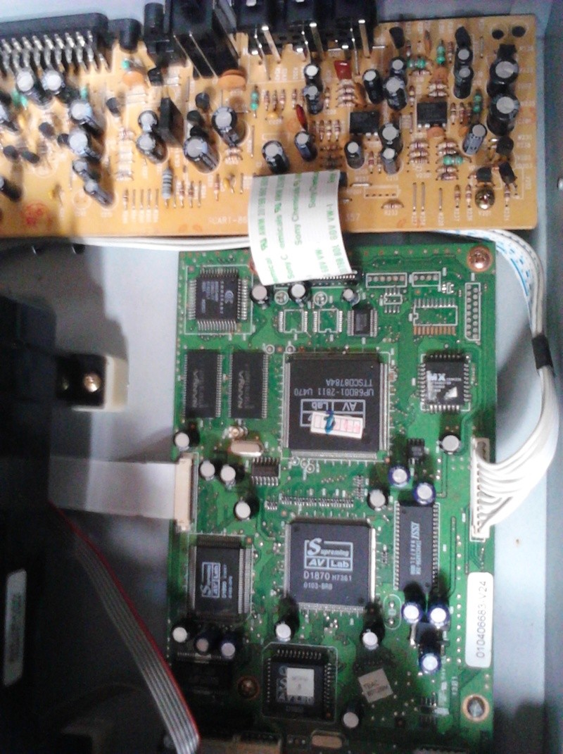

Salve, ho in casa questo dvd player della teac un po vecchiotto ma come qualita video nn è male visto che nn lo uso quasi piu volevo chiedere se secondo voi era possibile attuare qlk piccola modifica sull uscita audio in modo da avere un lettore cd da inserire nell impianto (ascolto quasi esclusivamente liquida e vinile). Avevo pensato alla sostituzione degli operazionali e dei condensatori ma da solo nn so che strada prendere e quali sono i parametri per la sostituzione dei suddetti. Di suo monta vicino alle uscite rca dei jrc 4558d che eventualmente con che cosa potrei sostituire?[img][/img]
eventualmente potrei prelevare il segnale da qulke altra parte per escludere magari la parte video?
[img][/img] Che si potrebbe fare?
ps. una cosa che nn capisco è perche dalla meccanica alla scheda video ed agli operazionali ce continuita solo col segnale analogico e nn con quello digitale che pure ha un uscita sul retro.
Grazie a tutti
Grazie a tutti

Un lettore dvd economico lo utilizzerei al massimo come sorgente digitale abbinato ad un DAC, non credo valga la pena fare delle modifiche..
Si potrebbero sostituire gli operazionali con altri più performanti e cambiare i condensatori di uscita (che probabilmente saranno elettrolitici) con altri di migliori però il dac interno e la sezione di alimentazione rimarrebbero quello che sono..

Grazie ma visto che sostituire opamp e cond nn è molto difficile una prova la si potrebbe fare.....-
pero io nn so che parametri bisogna tenere in considerazione per fare questa sostituzione. certo le foto nn rendono pero sapendo che gli opa sono jrc 4558 cpon cosa potrei sostituirli?
