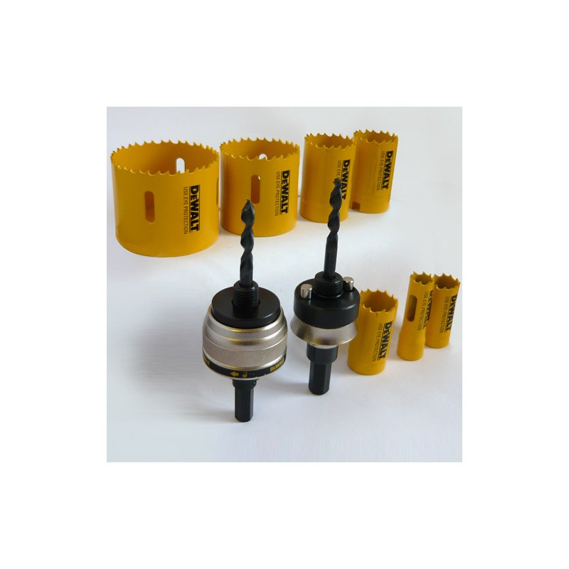

Per ampliare il discorso sarebbe utile sapere anche quali
frese usi per l'alluminio, ed in questo caso la dimensione dei fori.
Grasssie mille Giovanni

Fino a 10...12 mm normali punte per metalli. Oltre e fino a 35mm frese a tazza in acciao HSS di questo tipo:
Buffer B1 e Shunt Salas...a modo mio - Pagina 2 Frese10
per fori più grandi (ne ho una di 72mm....) frese a corona di serie più economica tipo Bosh o altre:
Buffer B1 e Shunt Salas...a modo mio - Pagina 2 Corona10
Spesso torna utile anche una fresa conica di questo tipo:
Buffer B1 e Shunt Salas...a modo mio - Pagina 2 Conica10
Per il resto....svasatori, lime, limette diamantate.....e tanta pazienza.

Le prime frese, "le tengo", le altre della Dewalt no
dovrò provvedere.
Usi olio, o acqua emulsionata, quando fori? Cool

Di solito una spruzzata di "olio da taglio"....prodotto spray. Bassi giri e pezzo ben saldo: se si tratta di un frontale uso spesso fissarlo con delle viti ad una tavola di legno.
