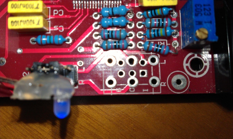

Ciao a tutti!! Mi attacco a questo vecchio post per una consulenza: possiedo il trends 10.2 versione finale di potenza, ma a me attualmente un potenziometro farebbe proprio comodo...aprendo il coperchio ho visto che anche il 10.2 che ho ha i jumper di selezione tra finale e integrato (settati su finale
)e anche i circuiti sulla scheda...chi mi consiglia un pot discreto ed economico e magari mi da una dritta su come monterlo??!!!??

Leggendo in giro sul forum, ho letto che c'è anche la possibilità di non installare il potenziometro direttamente sulla scheda, ma collegandolo direttamente ai componenti...c'è qualcuno che ha voglia di spiegarmi schematicamente cosa dovrei connettere e dove?
La mia idea è quella di costruire un pannello frontale nuovo al trends, (in modo da non rovinare il suo) avvitarci il potenziometro, e cablare quest'ultimo "in aria"....

IMHO non ti conviene andare a connetterti direttamente ai reofori dei componenti sulla scheda. Non ci guadagni proprio nulla.
La cosa più semplice, visto che puoi rifare il frontalino, è acquistare un potenziometro che abbia i pin adattabili alle forature (vedi foto di esempio qui: TA10.1 su TNT Audio) e saldarlo direttamente alla scheda.
Caratteristiche: 47 KOhm, logaritmico.
Tipo questo
Un'altra possibilità - assolutamente non invasiva - è costruire un "preamplificatore passivo", che poi non è altro che uno scatolotto che contiene il solo potenziometro, a cui colleghi in ingresso i cavi dalla sorgente e in uscita quelli per l'ampli.
In termini sonici, la perdita di qualità nell'ascolto, dovuta all'interposizione di questo dispositivo, è per me del tutto trascurabile

Nella foto del Trend, "G" significa ground, massa, "O" output, "I" input.
