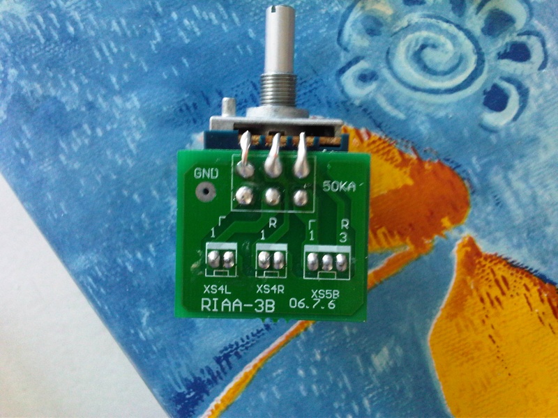

do il mio piccolo contributo...sotto consiglio del grande Yulian ho sostituito il potenziometro (orrendo) con un alps blindato RK27 di tutto rispetto e la sostituzione è da fare assolutamente a mio avviso, e per un discorso di bilanciamento dei canali (il mio era sbilanciato a basso volume) e per un discorso di qualità generale, questo pre merita molto. foto
Yaqin MS12B Mods Help Img-2091
Yaqin MS12B Mods Help Img-2092
Yaqin MS12B Mods Help Img-2093
come si vede dalle foto il pot è leggermente piu grande della basetta originale per cui i tre piedini posteriori ci entrano (seppure leggermente inclinati) e quelli anteriori devono essere raccordati con mezzo centimetro (anche meno) di reoforo piegandoli verso le piazzole....inoltre occorre allargare il foro dove entra l'alberino usando progressivamente punte da 7-8-9...questa è la mia realizzazione ma il merito va sempre a Yulian che m ha spiegato come fare nel dettaglio...grazie Yulian!

Messaggio Da yulian Sab 24 Mar 2012 - 22:53
cucicu ha scritto:do il mio piccolo contributo...sotto consiglio del grande Yulian ho sostituito il potenziometro (orrendo) con un alps blindato RK27 di tutto rispetto e la sostituzione è da fare assolutamente a mio avviso, e per un discorso di bilanciamento dei canali (il mio era sbilanciato a basso volume) e per un discorso di qualità generale, questo pre merita molto. foto
ottimo lavoro Michele!!!!!!!!!!!....aadesso il resto per farlo andare alla grande!!!!!!!!!!!!!!!!!!! Laughing Laughing

Messaggio Da belozoglu Dom 8 Apr 2012 - 18:41
Scusate, i cavetti coi connettori bianchi in plastica come quelli di segnale a 2 3 5 pin (che si vedono nell'ultima foto) come si chiamano tecnicamente e dove si possono rimediare? Grazie!
