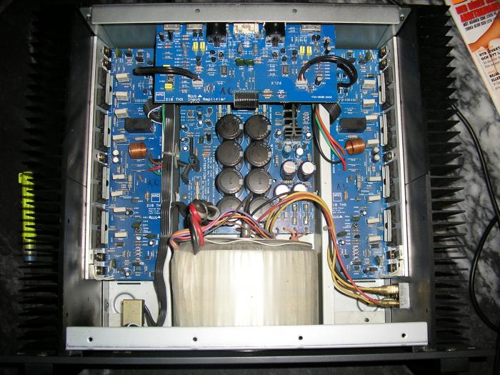

Saetta McQueen ha scritto:
mi pare che Nad abbia sviluppato un circuito (power drive o qualcosa di simili se ricordo bene) che adatta l'impedenza di uscita dell'ampli a quella dei diffusori. ho detto una castroneria ?![]()
No, hai detto bene: in pratica, in aggiunta all'alimentazione, vi è un secondo rail che entra in funzione in caso di abbassamento dell'impedenza.
Già negli anni '80-'90, avevano sviluppato qualcosa di simile in Nad... E infatti, se le loro preamplificazioni non sono imho nulla di che, le sezioni finali degli integrati (e i finali puri a maggior ragione) queste si che vanno bene.
Ho per un pò di tempo (prima di cambiare totalmente direzione) valutato diversi finali Nad (il 216 e 218 in particolare).
Forse in gamma alta non sono eccezionali (ma parlo in senso ASSOLUTO, neppure li vedono finaletti pro da 100 euro), ma il mediobasso e il basso sono terrificanti, e si digeriscono qualsiasi diffusore.
Un pò come i loro integrati, in questo forum spesso bistrattati e posti come termine di paragone con scatolette in classe T... ma che come correttezza di riproduzione e completezza globale, imho vincono ancora.
