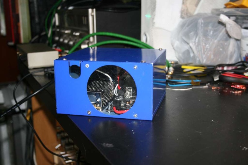

Signore e signori, l'ennesima suretta inscatolata. Vorrei condividere con voi questo appassionante lavoro che mi ha tenuto impegnato gli ultimi due giorni. L'ampli che ne è uscito è per un regalo e la suretta e il pincellone sono quelli che mi ha venduto il buon ingemar.
Ho cercato di utilizzare quanti più componenti di recupero potessi trovare. La soluzione più interessante a mio avviso è il case, ricavato da un vecchio alimentatore per pc, svuotato di tutti i suoi componenti si è rivelato di dimensioni perfette per la disposizione dei componenti. Anche se lo spazio per i connettori e i cavi è abbastanza risicato. L'ho lavorato un pò con il dremel per staccare le griglie delle ventole di aerazione, a cui ho avvitato due pannellini di plexiglass, quello posteriore è più spesso (4 mm) e offre una buona base per i connettori rca e per i binding post dei diffusori.
Ecco il risultato:
Vista interna:
Le modifiche alla scheda sono quelle solite:
rimozione di c3 e c24, rimozione e ponticellamento diodo d1 (consiglio cmq di farlo dopo aver connesso l'alimentazione definitiva, per salvarsi da eventuali inversioni di polarità) , condensatore di booster in parallelo da 4700 uF, rimozione e ponticellamento di c13 e c21 (al loro posto ho messo 2 elettrolitici da 2,2 uF nelle entrate RCA) , aumento del voltaggio dell'Ali pincellone al massimo, 13,2 volts.
Inoltre rimozione di (mi pare ora non ricordo, ho seguito le istruzioni di justblair) r16 e r3 per la diminuzione dell'offset. Prima della modifica avevo circa 100 mv, in seguito alla rimozione dei resistori ottengo un modesto ma accettabile 30 mv.
Per le induttanze, ho lasciato le sue, non avevo tempo di farle arrivare dalla cina, e non me la sarei sentita cmq di cambiarle.
Vista laterale, cond di booster e cablaggio diffusori.
Vista posteriore, l'interruttore preesistente dell'ali è usato come interruttore per il finale:
Vista anteriore, mi piace vedere i componenti all'interno!
E quando si spegne la luce, il led bianco offre una suggestiva e discreta illuminazione dell'interno. L'ho messo così e non sparato frontalmente per renderlo gradevole senza trovarsi le retine perforate( gli ascolti notturni secondo me sono l'utilizzo ideale del 2024):
E ora la parte importante, come suona! E' il mio primo 2024 e finalmente ho scoperto la magia di questo chip. Inutile dire che mi piace da morire, limitazioni di potenza a parte. Direi che per 25 euro sono pienamente soddisfatto, l'ampli resterà con me ancora qualche giorno, me lo voglio godere prima di darlo al destinatario.
Ecco , this is it, grazie a tutti voi per avermi fatto scoprire quanto bello è ascoltare qualcosa che suona bene fatto con le tue mani (e con la collaborazione dei cinesi!) e per la buona riproduzione a pochi schei!
