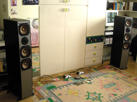

Messaggio Da ANTONIO55 Sab 28 Feb 2009 - 11:42
Stamani ho provato un'altra configurazione di biamping con le casse Proson 6030MKII, ma questa volta usando due T-amp ed un lettore portatile della Goodmans pagato tre anni fa 29 euro ad un supermercato.
Cavi semplicissimi composti dai classici fili elettrici.
Quindi:
Proson 349 euro
Due T-amp 90 euro
Lettore portatile 29 euro
Costo totale della configurazione: 468 euro
E sapete come suona?
Magnificamente, senza distorsione anche al massimo del volume.
Con un dettaglio straordinario e nonostante i T-amp siano avari sui bassi, questa mancanza con le Proson non si avverte assolutamente.
Chi vuole cominciare ad ascoltare la musica come si deve spendendo veramente poco, saprà cosa fare.
Antonio

si puo fare il biamping ? - Pagina 6 Empty Re: si puo fare il biamping ?
Messaggio Da b.olivaw Sab 28 Feb 2009 - 11:53
ANTONIO55 ha scritto:senza distorsione anche al massimo del volume.
ciao Antonio, prima distorceva? poi per favore sintetizzare il prima e dopo?
è interessante la tua esperienza, non essere avaro!
b.olivaw
b.olivaw
Data d'iscrizione : 20.12.08
Numero di messaggi : 506
Provincia : meteoropatico
Occupazione/Hobby : Robot
Messaggio Da ANTONIO55 Sab 28 Feb 2009 - 12:22
Prima del biamping usato da solo con le Proson il T-amp aveva una leggera distorsione al massimo del volume e una grana meno fine a livello di dettaglio.
Praticamente stava dando tutto quello che poteva il nanerottolo.
Nella configurazione biamping i due t-amp evidentemente si trovano a loro agio scaricando tutta la potenza sugli altoparlanti in maniera più lineare.
Con cavi diversi da quelli che ho usato io, ma senza spendere molto credo si guadagni ancora qualcosa in definizione e palcoscenico.
La prova questa volta invece che al salone (4 x 8 metri) come ho postato precedentemente, l'ho svolta nella camera di mia figlia che misura 4,80 x 4,00 metri.
Ho potuto allontanare di più le casse tra di loro e di conseguenza anche lo stage ne ha guadagnato in ampiezza e definizione.
I cd che ho usato sono "Wes Bound" di Lee Ritenour e "Wakafrica" di Manu Dibango.
Consiglio a chi piace la musica afro di ascoltare il sassofonista di colore.
I bassi di questo cd riprodotti dalle Proson sono fantastici: penetranti nel vero senso della parola.
Il jazz-fusion di Ritenour sembra fatto apposta per queste casse.
Lo stage ricostruito con gli strumentisti perfettamente identificabili è da brivido!.
E tutto questo con pochi baiocchi.
Buon fine settimana a tutti.
Antonio

Ciao Antonio.
Dalla direzione dei cavi che vedo in foto, deduco che uno dei t-amp va a pilotare i woofers delle due casse, e l'altro i tweeters. Confermi?
P.s.: se sì, solo per tua curiosità ti anticipo che ho utlizzato (anch'io con soddisfazione) l'altra soluzione possibile (cioè uno per cassa), ottimizzando DIY i due ampli per questo specifico schema di funzionamento.
P.p.s.: come ne valuti il risultato, al confronto con il gainclone?

Messaggio Da ANTONIO55 Sab 28 Feb 2009 - 15:39
pallapippo ha scritto:Ciao Antonio.
Confermo i collegamenti che hai visto.
La prova con il gainclone sarebbe impari.
Nonostante il T-amp sia un ampli raffinato e capace di sonorizzare bene anche ambienti di medie dimensioni con casse dotate di alta sensibilità, il gainclone ha una potenza decisamente superiore pur mantenendo una raffinatezza eccellente.
Meglio ancora sarebbe il biamping con due gainclone, ma a questo punto il prezzo sarebbe di gran lunga superiore alla configurazione da me provata.
Antonio

beh si,rispetto a due t amp ok , ma con 2 gc di meral arrivi a 400 euro , euro piu euro meno ...

ANTONIO55 ha scritto:Meglio ancora sarebbe il biamping con due gainclone, ma a questo punto il prezzo sarebbe di gran lunga superiore alla configurazione da me provata.
Antonio
Hello O con due Fenice 100 Wink
Anche se la Fenice 20 (che suona ben più forte del T-Amp e con una qualità ancor più elevata) resta la mia preferita...
