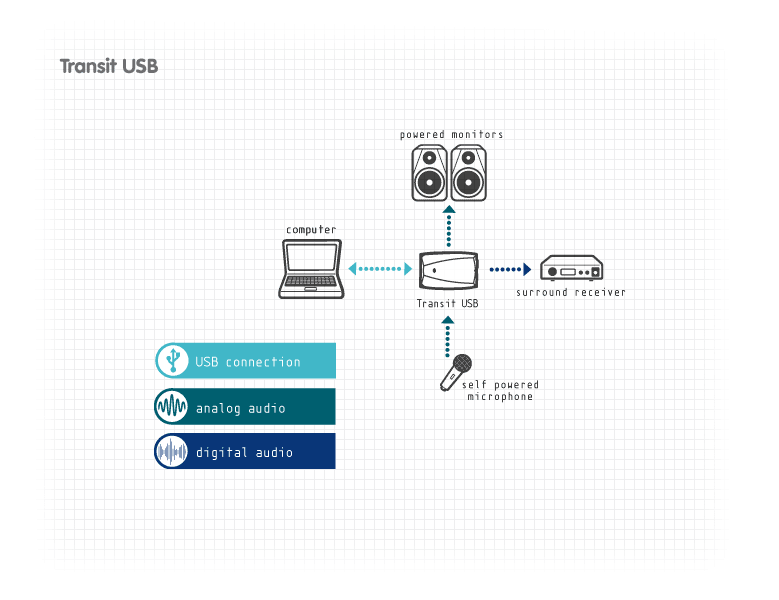

Messaggio Da mgiombi Mer Feb 18, 2009 11:45 am
Non mi ero accorto della presenza dell'entrata ottica; dal diagramma sembrava ci fosse solo un'uscita:
Richiesta di aiuto per riversamento di Minidisc su PC. Transi10
