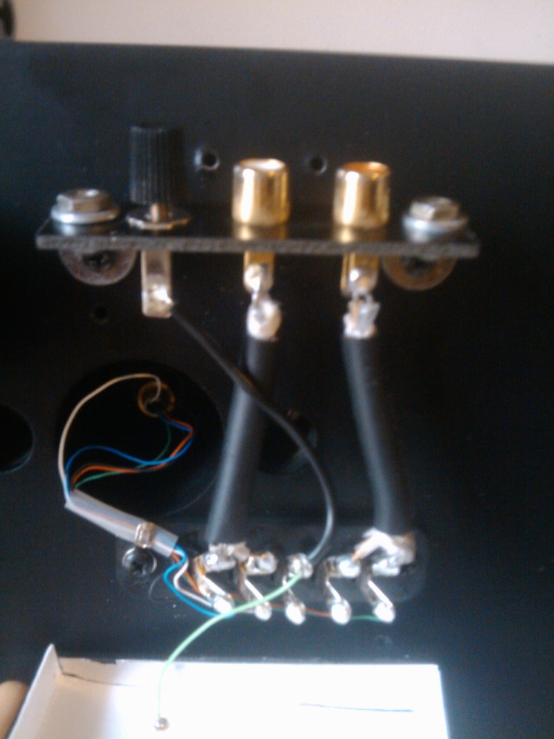

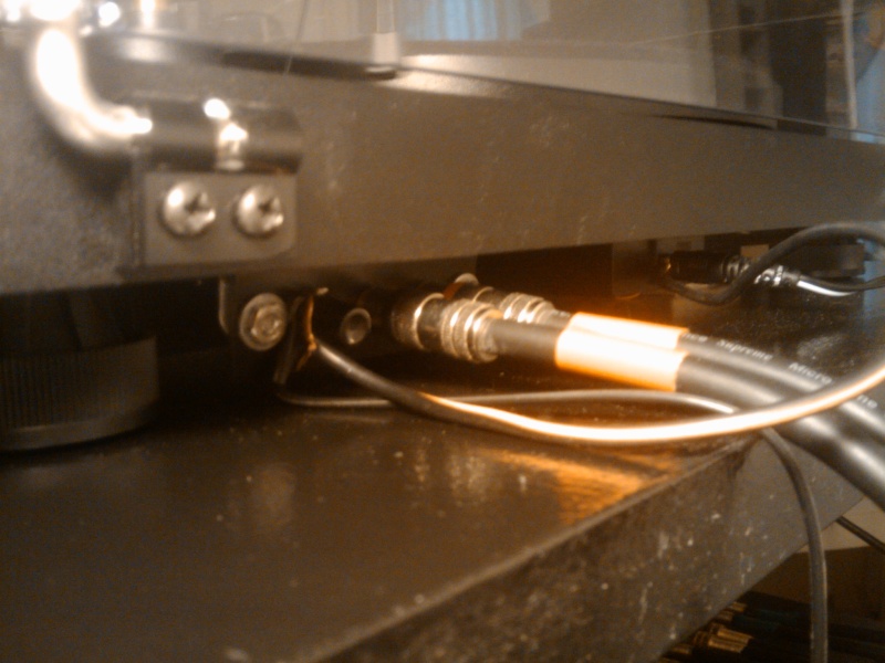

Qui si vede come appare ora dove una volta c'era il cavo che usciva, ora ci sono i connettori rca e gnd:
Qui si vedono i collegamenti. Gli spezzoni di cavo sono fatti con del cavo microfonico 2 poli + calza, la calza è collegata al negativo dalla parte ddella saldatura con i cavetti del braccio, e scollegata dalla parte degli rca.

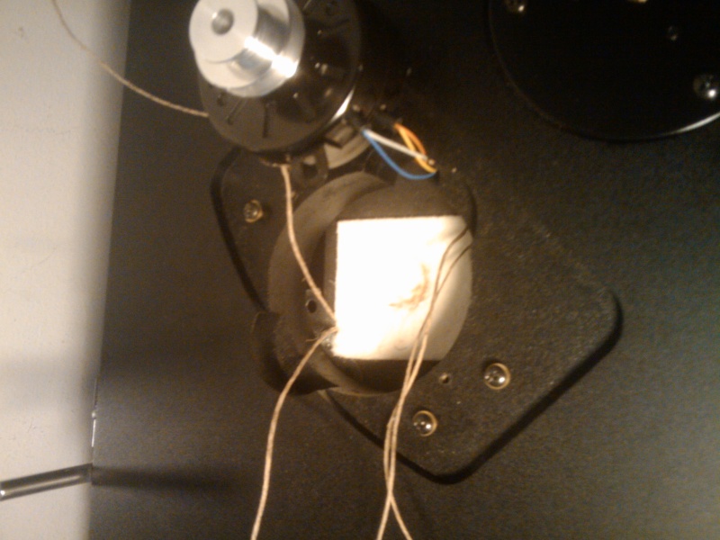

Ecco invece un paio di foto della modifica al motore:

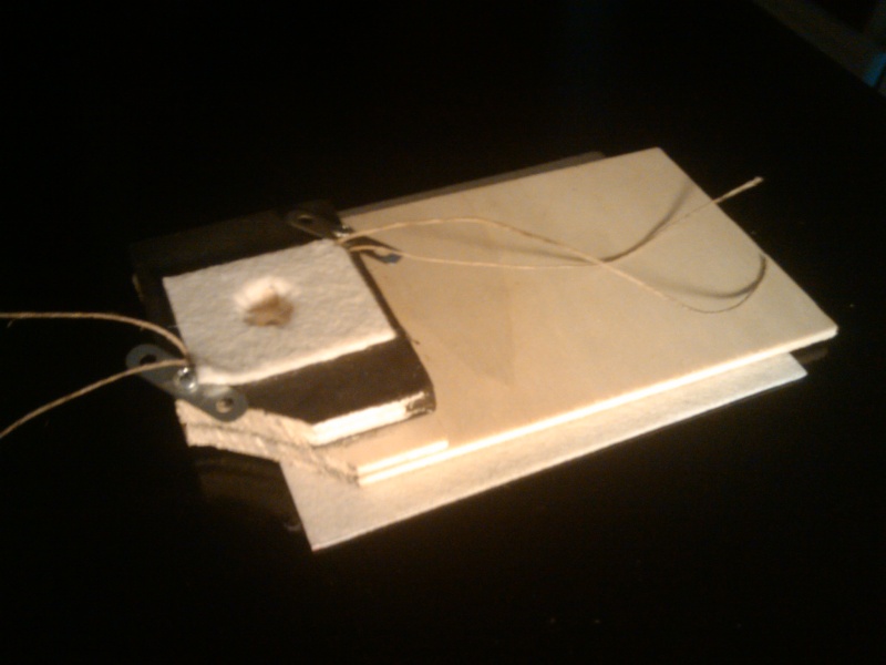

Questa è la basetta realizzata per appoggiare il motore al piano. Il motore poggia nella parte con il feltro bianco, gli spaghi servono per fissarlo. nell'altra parte appoggio un peso che serve a tenere il tutto in posizione. L'angolo smussato serve per non interferire con il piedino posteriore sinistro del giradischi.
Qui con il peso:
Una volta in posizione, si mette la base e si fa in modo che il foro in cui andrà ad alloggiare il perno del motore sia centrale:

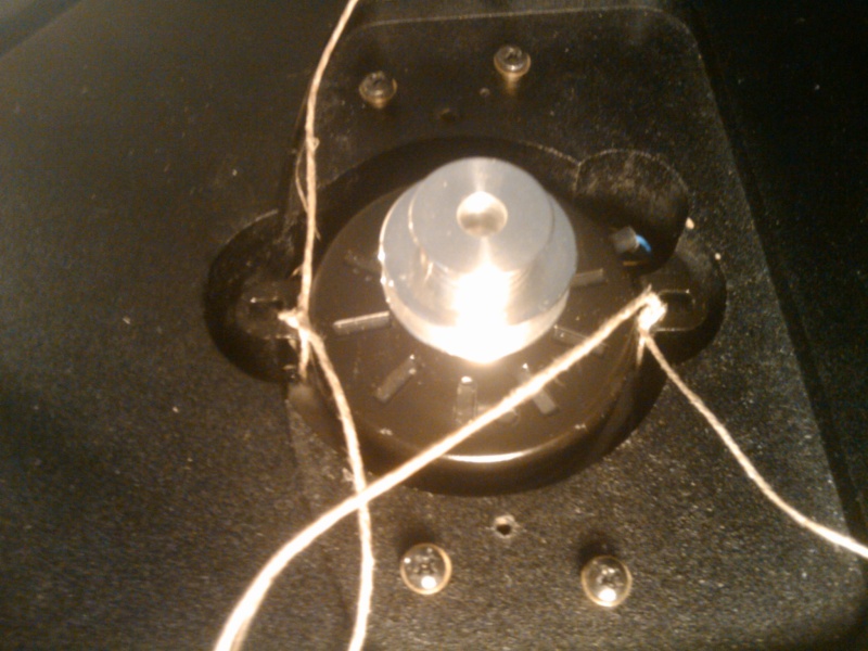

Poi si mette in posizione il motore. Qui non è ancora fissato, ma solo appoggiato:
Per fissarlo ho annodato gli spaghi alle asole a cui era fissato il supporto originale. Ovviamente è meglio evitare che gli spaghi tesi che dalla basetta in legno tengono fissato il motore tocchino la base del giradischi, quindi devono essere ancorati più vicino possobile al motore.
Si potrebbe anche escogitare un sistema un po' più rigido e stabile di 2 semplici pezzi di spago, ma facendo alla svelta e con quello che avevo in casa è la soluzione più rapida e che prevede meno modifiche radicali che mi è venuta in mente.
In ogni caso se lo spago è ben teso il tutto risulta comunque molto stabile.
Una volta fatti i nodi basta tagliare lo spago in eccesso e accertarsi che il motore sia in centro e non tocchi da nessuna parte.

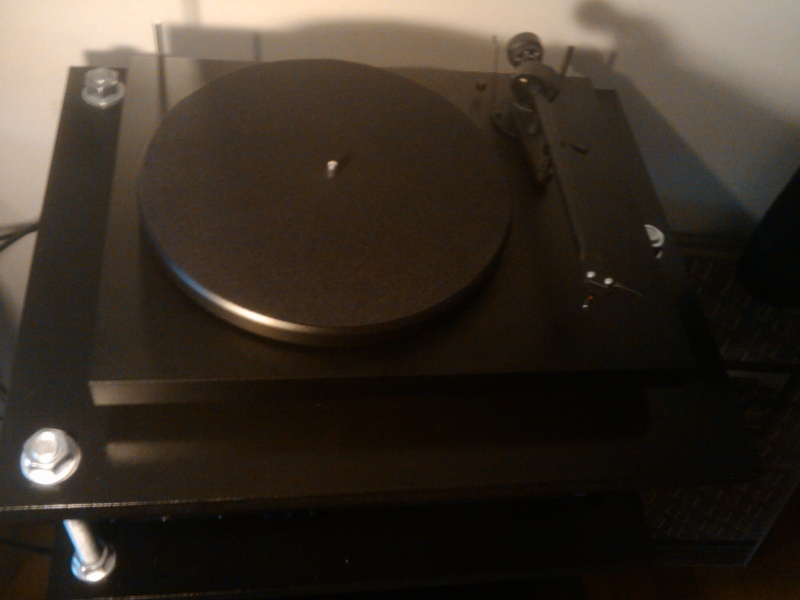

A questo punto basta rimettere contropiatto, cinghia e piatto..
Da fuori non si vede nulla..
Ma dando un'occhiata sotto qualcosa di strano c'è...
Vista frontale:
Vista laterale:
CONSIDERAZIONI: Questa modifica non elimina completamente il rumore del motore, ma lo attutisce molto.
