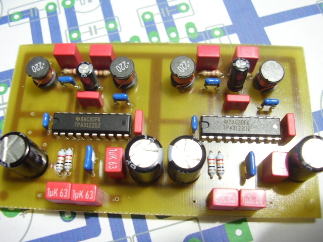

Oggi mi è arrivato il pacco da Yulian!
Purtroppo ho ascoltato solo 1 canzone e mezzo (siamo tornati dal mare tardi e moglie e figlia sono andate a letto presto) utile comunque per confermare alcune cose dette da Yulian.
Il suono è caldo, ambrato. Le frequenze alte ci sono tutte ma sono meno sparate in faccia che con il 2024, sono più suadenti. Il basso poi è molto più corposo senza, per questo, risultare eccessivo. Veramente un bel suono, un classe D con una personalità molto diversa dal 2024... spero di approfondire domani.
Grazie mille Yulian! Questo finale mi sembra un outsider con delle belle qualità ed un suono che potrebbe piacere a quelli a cui, normalmente, non piace il t-amp.... lo facciamo sentire a Roberto?
A proposito: i problemi di volume con le modifiche apportate sono scomparsi, si riesce a regolare bene.
Ora devo trovare il modo di mandare in esilio moglie e figlia per ascoltarlo come si deve (anche se essendo tutti in ferie la vedo dura).

Re: Muse Audio M50 con doppio TPA3121D2 By Grunter
complimenti per la scheda "risorta" e per l'ottimo intervento di "cura".grunter ha scritto:Oggi mi è arrivato il pacco da Yulian!
Guarda che casino ho dovuto fare per collegare i chip a ponte, la scheda con i DRV134 l'ho fatta a parte
Aris sono troppo incompetente... a me sembra pulitissima... a che casino ti riferisci?
Numero di messaggi : 3935
Località : Pistoia
Provincia : PT
DAC: Merging Hapi
PRE: Audio Research LS 27
AMPLI: Krell fpb 400cx
CAVI POTENZA Viablue sc4
AMPLI CUFFIE: Violectric V200
per disegnarla, un casino!! c'ho perso un sacco di tempogrunter ha scritto:Aris sono troppo incompetente... a me sembra pulitissima... a che casino ti riferisci?

Aggiungo qualche altra impressione di ascolto (anche se lo sto alimentando con il 14v che era in dotazione dunque piuttosto sottodimensionato).
E' un amplificatore di cui ci si dimentica l'esistenza, tanta è la fluidità e piacevolezza di ascolto. Confermo il colore caldo che da al suono, anche se si tratta di sfumature, non ha un suono gonfio, anzi mantiene la precisione della classe T ma ti porge il dettaglio in un modo più delicato.
Veramente valido, piacevolissimo.

Il piccolino dimensionato a dovere suona moto, molto bene e con 14 volt esprimendo meno potenza ma con grande garbo e con 24 volt irrobustendo il basso e la dinamica.. è un ampli che come dici merita di essere ascoltato e fra quelli che ho provato e testato e sistemato il vincitore in assoluto e ti quoto (alla Fabio) perchè come finalino con il pre suona molto bene e vale molto di piu di quello che costa e le tue impressioni coincidono con le mie......
Credo che sia molto difficile da surclassare con spese contenute......
Mi ha ricordato il Mission storico con la sua alimentazione separata ma con piu dettaglio !!!!!!!!!!!!!!!!!!!!!!
