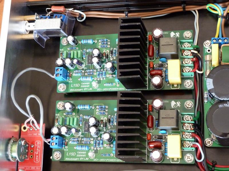

Era da un po .di tempo che volevo cimentarmi nella costruzione di un ampli con una "certa" potenza e cosi
ho proceduto all'acqisto dei vari componenti e finalmente oggi ho finito di assemblarlo.
Posto alcune foto cosicchè i "maghi" del Diy mi diranno se è ben costruito: mi è rimasto un po "impiccato".

AMPLl IRS2092  IRAUDAMP7 200+200W P1000010
AMPLl IRS2092  IRAUDAMP7 200+200W P1000011
AMPLl IRS2092  IRAUDAMP7 200+200W P1000012
Lo sto rodando da circa 3 ore :come prima impressione mi sembra molto buono con un suono quasi "valvolare".

Messaggio Da florin Ven 24 Giu 2011 - 17:46
Bel lavoro,complimenti !!!

Messaggio Da madqwerty Ven 24 Giu 2011 - 18:08
complimenti a te, e benvenuto al neonato !! Clap Clap Clap Party Party
impiccatino sì, ma se non rilevi poblema alcuno ancora meglio, risparmi spazio Ok

Messaggio Da grunter Ven 24 Giu 2011 - 19:05
Complimenti Charlie.... sembra proprio un bel lavoro. Più che impiccato direi "preciso". Mi raccomando, aggiornaci prossimamente sul suono.

Grazie per i complimenti:sto facendo delle prove a tutta potenza sino all'intervento della protezione.
Le temperature max. sui dissipatori arrivano a circa 45° quindi tutto bene:la tensione da +- 54V a
vuoto calano sino a +- 52V a carico max.Per quanto riguarda il suono mi sembra "morbido" rispetto
ai vari TA ma devo per prima cosa rodarlo e poi provare a fare confronti.

L'unica perplessità riguarda l'alimentazione, il modulo è carino ma dalla foto non sembra imponente,
certo le foto non suonano Very Happy , tienici aggiornati. Oki

In questo periodo sono in vacanza per cui non posso parlare oltre di come suona:riguardo all'alimentatore
in effetti non è imponente ma secondo il costruttore Connexelectronic da 500Watt.
D'altra parte anche quello del mio altro amplificatore Genius Sinewave 300 con chip TI TAS5630 2x150w su 8Ohm
è forse piu piccolo ma si comporta bene L'alimentazione è duale cioe -54/0/+54 Volt per cui l'alimentatore da 48Volt
singolo non va bene: ne servirebbero 2 sempre da 48Volt anche piu piccoli da 250Watt l'uno.

Complimenti anche da parte mia dalle foto sembra implementato come integrato, ha già uno stadio pre a bordo ,o almeno un guadagno sufficiente per usalo da solo?

Si ha un guadagno sufficiente da poter essere usato come integrato:lo schema è quello classico della Ir che puoi vedere qui
http://www.irf.com/technical-info/refdesigns/iraudamp7s.pdf pero in versione mono. E' lo stesso schema usato dei Class D Audio
CDA-254 e CDA-258.Esiste anche la versione stereo in un sola pcb

Tra L20 e L15 c'è solo differenza di potenza non di qualita.Dai dati di IR è solo differenza di
potenza in base ai Fet finali e tensione alimentazione come si puo vedere qui pag.4
