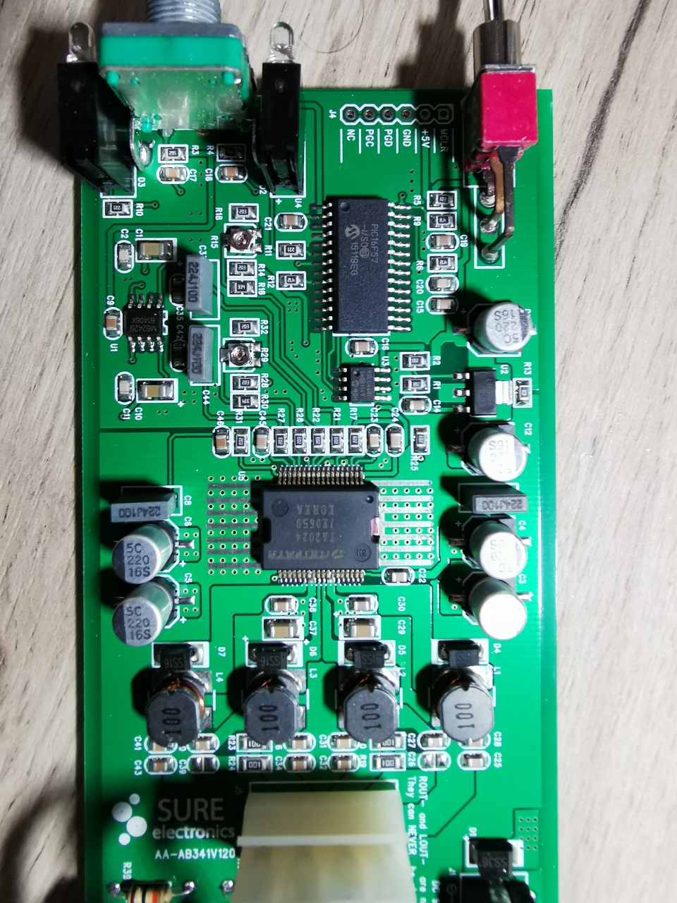

Buonasera a tutti!! So che sto riprendendo un discorso/discussione ferma da un po', ma volevo sapere se qualcuno può darmi qualche info
Era da un po' che volevo provare il suono di questi ampli, ed alla fine ne ho acquistato uno usato, dove avevo già valutato le modifiche descritte qui...ho aperto il minibox metallico ma la scheda è, leggermente, diversa
Onestamente sono rimasto molto soddisfatto della resa, ho dei diffusori da 95dB/1W/1m per cui la potenza su 8ohm è sufficiente, ma vorrei almeno fare le piccole modifiche necessarie, tipo i condensatori di ingresso etcetc...chi ha la cortesia di darmi info su come regolarmi su questa scheda? Premetto che ho dimestichezza, sono un elettronico hobbista grazie!

Sto vedendo dagli schemi che questo modello ha un encoder rotativo per il gain di ingresso (invece del solito potenziometro) gestito da un chip M62429 digitale...che a me non serve...dovrei aver trovato quindi che i primi condensatori di ingresso sono proprio quelli intorno a questo chip, quindi C1 e C10 da 2,2microF, pin 1 e 8, poi i pin 2 e 7 sono le uscite che vanno al TA2024 dove passano prima per un parallelo di un smd da 1microF bypassato da un 0,22microF MKP (interessante..)...ma stavo pensando, se dissaldo e tolgo C1 e C10 e faccio un ponticello per bypassare il chip M62429 ed entrare direttamente sui paralleli C33/35 e C42/44? In questo modo entrerei direttamente nel TA2024 ed eviterei l'encoder che non mi serve? In definitiva è un convertitore AD e DA inutile e credo neanche granchè come qualità; magari tolgo anche gli smd C35 e C42 e come ponticello utilizzo due polipropilene da 1microF tipo Mundorf...Grazie!

Supersimo88 ha scritto:e credo lo farò anche io!LuSi ha scritto:Supersimo88 ha scritto:
ora guardo meglio sullo schema che l'ho trovato ma mi sembra essere tutto giusto.
Se la tua è la mia stessa versione lo schema è errato, lo schema giuso è questo:
c'è un condensatore da 0.22 uf in parallelo a quello classico di ingresso da 1uF, ricorda che ci sono anche i condensatori a monte del potenziometro digitale (io ho semplicemente bypassato quelli a valle e sostituito c1 e c10).
quindi tolgo C33 - C44 - C35 - C42
e ponticello C35 e C42
tolgo C11 e C2 e sostituisco C1 e C10 con 2,20 uF (400V) - Jantzen
ora stavo pensando se i tank sostituirli con 2200uF o qualcosa di più!
Bene! Scusate, leggendo bene in pratica è questo quello che ho appena detto, non mi ero accorto...credo sia la stessa scheda che ho io, le sigle coincidono

Ragazzi, scrivo solo per dire che alla fine non mi sono ancora preoccupato troppo di modificare il SURE, ma di collegarlo così come mamma l'ha fatto, e di fargli suonare la mia musica
So che sto scoprendo l'acqua calda, le doti (a me ancora sconosciute) del chip TA2024 sono note da anni, ma sentirle dal vivo è sconvolgente!
Sto cambiando brani e generi (blues, jazz e rock perlopiù) quelli che conosco meglio e che so essere incisi ad altissimi livelli (Telarc, DSD, etcetc) e sto sentendo una musica diversa, una scena sonora ed una musicalità grandiosa!! Sono sconvolto! Non avrei mai creduto fosse possibile, anche se i pareri autorevoli su questo chip sono noti da tempo!
Credo che l'accoppiata TA2024+Tannoy DU386 sia esplosiva, i 6W collegati al 15" DC con 95dB W/m è una cosa esplosiva, emozionante, non riesco a spegnere l'impianto!! La cosa che mi rimane impressa è la musicalità, la naturalezza, il dettaglio morbido, avvolgente...le chitarre di Clapton in Unplugged sono reali, te le trovi in faccia che le puoi toccare, le corde pizzicate, il suo piede che batte sul palco in legno (credo ben sotto i 50Hz) accompagna una emozione che riempie il cuore
Credo di aver trovato il finale che cercavo, avere qualcosa di più a questa resa credo significhi toccare livelli di brand/costi molto, molto elevati
Il SURE non lo tocco...ma ho comprato due schedine TA2024 (quelle diffusissime con i due condensatori rossi) dove cambierò i componenti "chiave" con roba di qualità e vedremo se cambierà qualcosa, ma con questo SURE siamo già a livelli incredibili!
