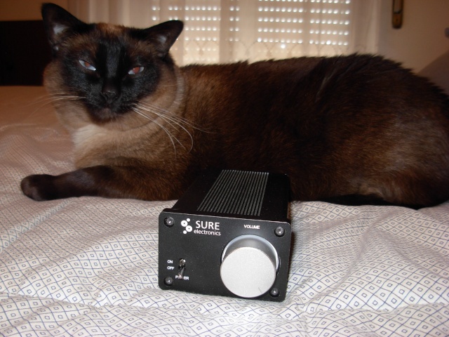

Riassunto Modifiche Ampli Sure TA2024
ANCHE I SURE hanno i loro angeli protettori anche se questa volta non sono bastati...
Visto che sono quasi al capolinea delle mie modifiche, con grande soddisfazione, al piccolo/grande ampli Sure TA2024
volevo mettere un po' di ordine anche per aiutare, per quello che posso, chi si accingesse a fare altrettanto.
Fase-1
Il Genio del saldatore non alberga in me... o almeno non ancora!!!
Appena l'ampli è arrivato e profumava ancora di nuovo ho deciso di rimuovere subito i condensatori che vanno verso massa.. ovvero C3 e C27.
Io però, preso dalla foga, cerca di qua e di là, ho sbagliato ed ho rimosso C3 e C25... errore che per mia fortuna non ha pregiudicato nulla ed al quale ho poi rimediato riposizionando il c25 (ed il suo dirimpettaio dal lato opposto c5) con dei pari valore, 0,47uf della wima
Fase-2
Condensatori di input, sostituiti gli originali in un primo tempo con due Bennic da 2,2 uf provenienti dal Trends, i miglioramenti a questo punto sono notevoli... i bassi e la definizione aumentano palpabilmente...
in un secondo tempo decido di rimettere i bennic al loro posto nel Trends con suo grande beneficio come ho detto nel post a lui dedicato e sullo Sure ho messo due Jantzen MKP Cross Cap 2,20 uF (400V) basso e definizione sempre ad altissimo livello.
In questa fase anche i connettori di potenza che erano sul Trends sono finiti sul Sure, molto più validi degli originali.
Fase-3
Sostituzione dei 6 tank caps elettrolitici smd (3+3 a fianco del tripath) di serie con due Panasonic FC da 2200uF 25V.
Mi sembra migliorato ulteriormente all'ascolto, i bassi sono rimasti belli muscolosi, spinge bene l'ampli, ma mi pare che ci sia molta più immagine ed aria tra i diffusori, dettaglio ma con gli acuti meno stridenti... direi più raffinati
Fase-4
Proseguo con la sostituzione dei condensatori originali smd con condensatori di qualità superiore a basso ripple e categoria audio, regola del raddoppio capacità originale.
c30 e c29 con 330 uF Panasonic serie FC
c9 e C18 con 220 uF Panasonic serie FC
Ora i bassi sono belli, frenati ma possenti anche a basso volume, scena ampia e alti non stridenti (s non sibilanti nelle orecchie).
Il ragazzo migliora sempre di più....
Fase-5
Rifiniture... e colpo decisivo...
continua l'eliminazione degli originali, i due condensatori grigi passanti vicino al chip ci salutano, sostituiti c39 e c40 con due Icel polipropilene da 1uf (gialli)Il colpo decisivo è la sostituzione delle bobine smd di serie con 4 bobine autocostruite da 10uH dal nostro grande Yulian... meravigliose, semplicemente di classe superiore.
Migliora ulteriormente la scena, la voce è inchiodata al centro e non si muove assolutamente... dettaglio, grana ai massimi livelli... i bassi sono profondi e fermi, gli alti definiti ma meno stancanti, velocità e senso di pulizia aumentata ancora.
Togliendo le induttanze però il genio del saldatore colpisce ancora!!!!!
Cacciavitata maldestra e zac! segato un diodo smd e allora... ormai ci ho preso gusto.
Via tutti e quattro ed al loro posto 4 schottky 1N5817
Fase-6
A venire... e con una buona dose di coraggio da trovare!!!
Sostituzione del potenziometro penoso con equivalente perfettamente compatibile per forma di marca Alps.. ma appena trovo un dissaldatore elettrico, poichè con il succhiastagno vedrei i fantasmi che mi danzano attorno.
Messa in opera di un bypass dello stesso per poter selezionare, come nel Trends, se usare l'ampli come tale appunto o come finale escludendo il potenziometro, e qui mi verrà in aiuto ancora il mio maestro Yulian...
Colgo l'occasione ancora per ringraziare questo magnifico forum di persone competenti, gentili ed appassionate...
ma mi sento di dire Amici

ok grazie.
PS: troppo bello il gattino!

Che meraviglia!!!
Un forum di audio/gattofili!!!!!
