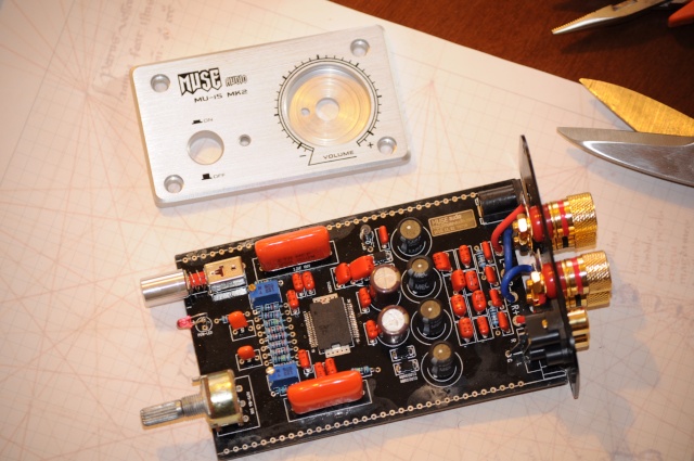

Oggi è arrivato il mio secondo muse mu-15 mk2 (il primo ha fatto unq brutta fine assieme ad una sure...) appena arrivato a casa l'ho subito provato con l'unplugged degli alice in chains... l'impressione che ho avuto è che fosse un po' più confuso del precedente e sicuramente meno definito dell'altro muse m15 ex2 che possiedo. Però ho notato anche un bel po' di bassi in più. Che faccio aspetto il rodaggio? ma no, dai, meglio aprirlo e sostituire qualche condensatore immediatamente ;-)
ed ecco cosa c'ho trovato dentro, la board è marchiata come ver.3, e la maggior parte dei condensatori sono diversi da quelli mostrati dai venditori ebay nella ver.1
[img][/img]
ed ecco come è ora. ho sostituito gli anonimi cap di segnale con degli audiofarad serie best (quelli verdi) da 2,2 uF e la coppia di cap 220 uF sull'alimentazione con dei rubycon da 470 uF (questi avevo)
" alt="" />
[img][/img]
Risulato: un po' più definito, un po' più aperto e alti un po' meno taglienti... adesso non mi rimane che aspettare di finire il rodaggio :-)
[img][/img]
" alt="" />
[img][/img]

Quei cosi rossi che sono ???
Resistenze o condensatori ?

Re: muse mu-15 mk2
a me sembrano condensatori !

Re: muse mu-15 mk2
Jimmuzzo ha scritto:Che bello modificare...
Già :-)
peccato che la mia inettitudine con il saldatore si faccia sentire...
C'è uno schifo di ronzio che diminuisce se abbasso ma anche se alzo il volume... il massimo lo si ottiene a metà corsa del volume. Praticamente al livello di ascolto ottimale :-/

Re: muse mu-15 mk2
Jimmuzzo ha scritto:Quei cosi rossi che sono ???
condensatori... belli vero? :-)
peccato che siano componesti very very low cost

Re: muse mu-15 mk2
Probabilmente no........................ma.......connessuto ha scritto:Jimmuzzo ha scritto:Che bello modificare...
Già :-)
Ti ronzava anche prima di modificarlo ?

Re: muse mu-15 mk2
connessuto ha scritto:Probabilmente no........................ma.......Jimmuzzo ha scritto:
MI è difficile dirlo con sicurezza perché l'ho ascoltato "nature" per pochissimo bruciando per la febbre moddatoria... ma direi di no. Sono propenso a pensare che prima che ci mettessi le mani io funzionasse bene.
Però sono convinto che il potenziometro, che è una grandissima schifezza, possa esserne la causa. Trovo molto strano che il ronzio si attenui allontandosi nei due sensi dalla posizione centrale.

Re: muse mu-15 mk2
Devi chiuderlo, perché l'asta metallica del potenziometro fa da antenna e va a massa quando si avvita il dado che lo fissa al pannello anteriore.
Salda un piccolissimo filo nella parte anteriore, su una delle due striscie di piazzole ai lati e piegalo davanti alla scheda, in modo che a cabinet chiuso faccia contatto sul retro metallico del pannello anteriore.

Re: muse mu-15 mk2
christian.celona ha scritto:Devi chiuderlo, perché l'asta metallica del potenziometro fa da antenna e va a massa quando si avvita il dado che lo fissa al pannello anteriore.
Che ciai la sfera di cristallo ?

Re: muse mu-15 mk2
Non ho capito cosa intendi dire, ma il rumore in questi casi aumenta quando con le mani si tiene l'asta del potenziometro.

Re: muse mu-15 mk2
Connessuto non ha mai detto che stava ascoltando ad ampli aperto ...
Mi chiedevo tu come facessi a saperlo ...
probabilmente l'avrai intuito dalle foto ...
Mi ha fatto ridere che l'hai dato per scontato senza saperlo , e sicuramente ci avrai anche preso
Spero di essermi spiegato...
Edit : Ma probabilmente lo hai dedotto da qui....e dalla tua esperienza ....
Connessuto ha scritto: Trovo molto strano che il ronzio si attenui allontandosi nei due sensi dalla posizione centrale.

Re: muse mu-15 mk2
L'ampli ronza a scatolo chiuso con asta del potenziometro avvitata al pannello frontale.
Scusa forse non ho capito che devo fare con il filo conduttore: devo mettere in comunicazione la parte anteriore della board con il pannello posteriore? Ma quelle due serie di reofori laterali non vanno a massa per contatto con il case?

Re: muse mu-15 mk2
Si, le piazzuole dovrebbero toccare la parte metallica del cabinet e metterlo a massa.
Avvitando il pannello frontale e il dato del potenziometro si completa l'opera.
Fai attenzione se toccando l'asta il disturbo aumenta è un problema di schermatura.

Re: muse mu-15 mk2
christian.celona ha scritto:Si, le piazzuole dovrebbero toccare la parte metallica del cabinet e metterlo a massa.
Infatti a volte il ronzio aumenta e/o dimuisce se tocco l'asta del potenziometro...
attenzione è un problema di schermatura ...mi inquieta. cosa significa?

Re: muse mu-15 mk2
connessuto ha scritto:christian.celona ha scritto:Si, le piazzuole dovrebbero toccare la parte metallica del cabinet e metterlo a massa.
Il corpo del potenziometro si deve collegare a massa.

Re: muse mu-15 mk2
florin ha scritto:connessuto ha scritto:christian.celona ha scritto:Si, le piazzuole dovrebbero toccare la parte metallica del cabinet e metterlo a massa.
confermo nel fanmusic è collegato alla massa , quindi magari migliora il ronzio
Perdonate la mia ignoranza ma di elettronica non ne so nulla. Il potenziometro è già a massa per via di uno dei piedini saldati alla scheda... giusto? poi la scheda va a massa grazie alle due piazzole laterali che si connettono per contatto con la scatola di metallo. E' così? ...allora perché ronza?
connessuto- Appassionato
- Data d'iscrizione : 28.09.10
Hai provato a fare questo ?
imo:Visto che non ne sei sicuro ...Per togliersi definitivamente il dubbio se è o no un problema di massa , prova a collegare "al volo" il corpo del potenziometro con il cabinet. Quantomeno per sapere con certezza che sei a massa. E se continua a ronzare avrai la conferma che dovrai cercare il problema altrove.
Per toglierti un'altro dubbio proverei anche a collegare un'altro ampli.
Giusto per sfatare o meno che il problema provenga dal MUSE in oggetto...
Jimmuzzo- Membro classe bronzo
- Data d'iscrizione : 26.04.10
Numero di messaggi : 1687
Re: muse mu-15 mk2
connessuto ha scritto:Il potenziometro è già a massa per via di uno dei piedini saldati alla scheda... giusto?
No,il corpo del potenziometro non è collegato a massa.
florin- Membro classe argento
Numero di messaggi : 3236
Re: muse mu-15 mk2
florin ha scritto:connessuto ha scritto:Il potenziometro è già a massa per via di uno dei piedini saldati alla scheda... giusto?
Perdona la mia ignoranza, vado ad intuito: i piedini del potenziomentro sono 6; 4 per il segnale e due per la massa? probabilmente no :-)
Inoltre il potenziometro (dichiarato come ALPS, ma in realtà una grandiosa schifezza) ha una piccola protuberanza che dal corpo si inserisce in un piccolo foro nella mascherina del case... io l'ho interpretato come sistema di messa a massa... ho sbagliato di nuovo?
Comunque ragazzi grazie a tutti dell'aiuto!!!
Alla fine ho sistemato tutto facendo come suggerito da Christian. Ho messo in contatto uno dei fori delle piazzole laterali con la superficie interna della mascherina del case utilizzando una delle gambe dei condensatori (la parte in più che viene tagliata via dopo la saldatura nel reoforo).... ed ora è muto come un pesce ...senza segnale in ingresso ovviamente ;-)

A chi può interessare: nel Muse MU-15 MK2 ver.03 del 2010 c'è impiantato un TA2024C invece del B come nella ver.1 del 2008

Ciao Connessuto, scrivo nel tuo thread perché mi sembra che tu sia l'unico che ha avuto una serie di T-Amp Muse.
Io vorrei acquistare a breve (anche questa sera stessa) uno di questi con chip Ta2024.
Stavo considerando questi due modelli: il Muse M15 e il Muse M15 EX2 e dai vari thread che hai aperto mi è sembrato di capire che liscio l'EX2 è più definito.
Ora vorrei chiederti: dopo le varie modifiche quale dei due suona meglio?
Inoltre un altro quesito: per caso hai sentito anche un SMSL e sapresti confrontarlo con i Muse?
Grazie mille!
Grazie mille!
Dulas- Appassionato
- Data d'iscrizione : 22.02.11
Numero di messaggi : 434
Provincia : RM
Occupazione/Hobby : Network Administrator
Re: muse mu-15 mk2
Dulas ha scritto:Ciao Connessuto, scrivo nel tuo thread perché mi sembra che tu sia l'unico che ha avuto una serie di T-Amp Muse.
Grazie mille!
la mia esperienza con i tripath riguarda solo MUSE ...la Sure è durata troppo poco ;-)
ho avuto due versioni diverse del MU-15 MK2
la ver.1, quella che si vede nelle foto dei venditori ebay, monta il TA2024B, mentre la ver.3 monta il TA2024C.
La componentistica sembra di basso costo (io non me ne intendo) a parte i due piccoli ELNA all'alimentazione. Comunque ho trovato la versione 3 più aperta e con bassi più incisivi ma per contro gli alti apparivano più taglienti e in generale mi è sembrato che riproducesse il suono in modo più confuso. Ovviamente queste differenze non sono eclatanti tra una versione e l'altra, ma le ho avvertite con un ascolto attento di CD che conosco.
Una volta modificata la ver. 3 con gli audiofarad verdi da 2.2 uF in ingresso e due rubycon da 470 uF all'alimentazione posso dire che il miglioramento era udibile.
il M15 EX2 a mio parere è costruito meglio (anche se non ha led che ti indichino che è acceso) su tutti i fronti, ossia sia dentro che fuori.
Il suono può risultare un po' più chiuso ma più definito. Io preferisco questo modello al precedente, ma non l'ho ancora moddato (si tratterebbe comunque solo di cambiare i caps in ingresso e all'alimentazione per quanto so fare io). A questo proposito sembra che gli induttori Toko siano buoni e che non serva sostituirli con i toroidali (e tantomeno con gli avvolti in aria).
SMSL mai sentito, ma dalle foto sembra che dentro sia fatto meglio del MUSE M15 EX2, poi come suoni non lo so...
