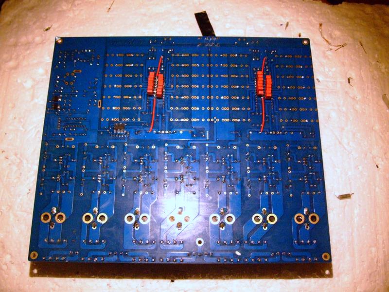

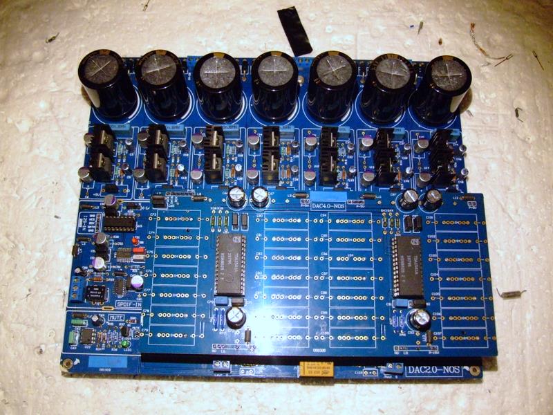

prima:
dopo la cura:

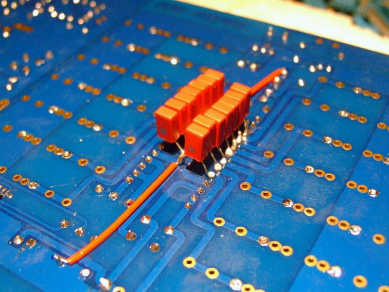

le cure sono state le seguenti:
eliminazione dei condensatori azzurri di disaccoppiamento troppo lontani e sostituzione con wima mks saldati direttamente sui piedini del chip tda messi a massa tramite filo in argento
sostituzione degli elettrolitici sui filtri delle alimentazioni con Nichikon KG da 4700uF
sostituzione degli elettrolitici sui regolatori di tensione con condensatori SEPC a polimeri organici, idem nella sezione di input SPDIF/I2S
sostituzione degli elettrolitici sulle varie linee di tensione con Elna cerafine da 100uF
ora speriamo che funzioni!

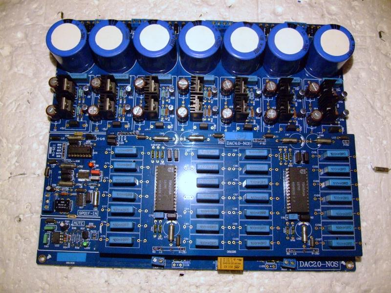

prima:
dopo la cura:

Beh il lavoro è fatto a regola d'arte. Fammi sapere però come suona
Re: dac Maximo
Tanta cura sarà sicuramente premiata. Attendiamo notizie.
