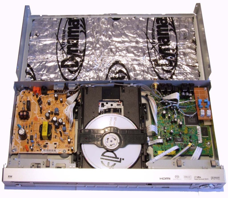

Questo multilettore economico acquistabile sulla baia intorno ai 180 Euro è una buona base di partenza.
La meccanica Orion sia pur economica è molto silenziosa. La costruzione è piuttosto curata ed il DAC BB PCM1742 a mio avviso suona bene.
Le modifiche hanno riguardato, l'alimentazione,la componentistica e lo stadio di uscita originariamente basato su RC4580 Scream

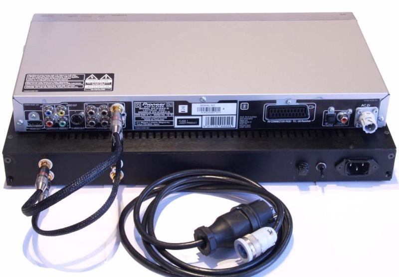

Il cavo di alimentazione (tipo radiolina) è stato sostiuito con cavo schermato. Il connettore di alimentazione adottato è di origine militare.
Sono stati sostituiti e bypassati vari condensatori di alimentazione così come le capacità intorno al DAC.

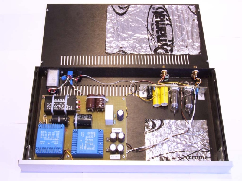

Lo stadio di uscita è stato sostituito prendendo il segnale direttamente all'uscita del DAC ed adottando un filtro passivo a 3 poli seguito da uno stadio di amplificazione/buffer valvolare 0 feedback. L'alimentazione dello stadio a valvole è del tipo CLCRC con induttanza militare blindata.
Ove possibile per smorzare le vibrazioni ho applicato del Dynamat Extreme
Il suono a mio avviso è molto migliorato in tutti i parametri. Smile

Bel lavoro Maurizio, complimenti.
Lo vedrei benissimo su un Teac VRDS 10, noto per la sua meccanica e il suo buon dac (chechè se ne dica il dac7 ha molto da dire imho), ma con uno stadio d'uscita (come al solito) teribbile Sad

Il problema del 90% dei lettori è lo stadio di uscita penoso.
Un multilettore da supermercato da 80 Euro con un buono stadio di uscita può mettere in seria difficoltà lettori da 1000 Euro...

Complimentei, bel lavoro (ma questo non è certo una sorpresa Wink Very Happy )!
P.s.: e vedo per i test utilizzato un cd di prova da intenditori... Ok
Data d'iscrizione : 20.02.08
Numero di messaggi : 5510
Pioneer DV-610AV modifiche e miglioramenti Empty Re: Pioneer DV-610AV modifiche e miglioramenti
Messaggio Da MaurArte 1st Settembre 2010, 10:33
Certamente!!! Smile
