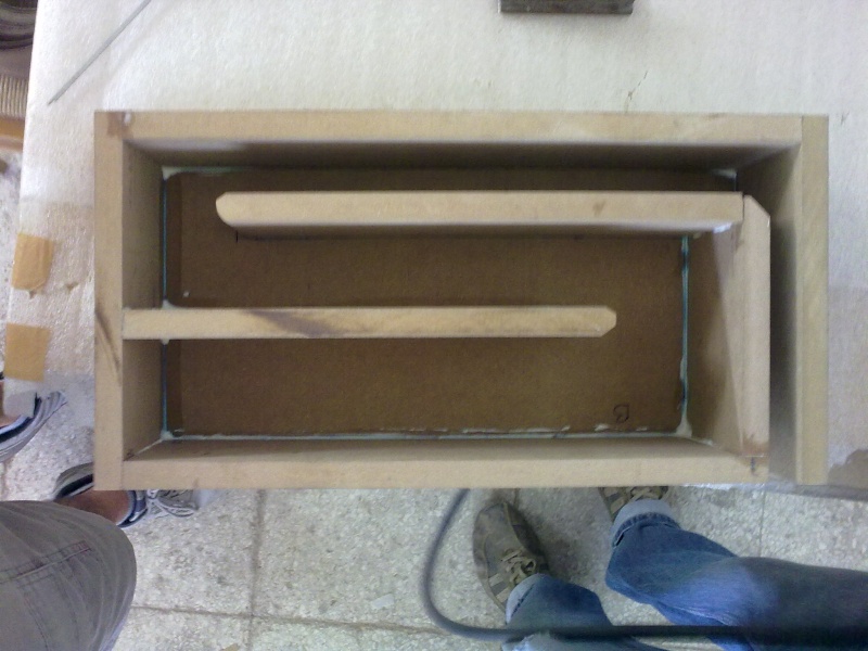

Questo è l'interno delle piccoline (in cui si vede l'antirombo)
che, come disegno, sono ispirate alle Spica di Bellino .
Ma hanno un'enfasi sui bassi che non mi è piaciuta, tanto che ho poi chiuso la fessura posteriore per smorzarli.
Le uB3S suonano molto meglio.

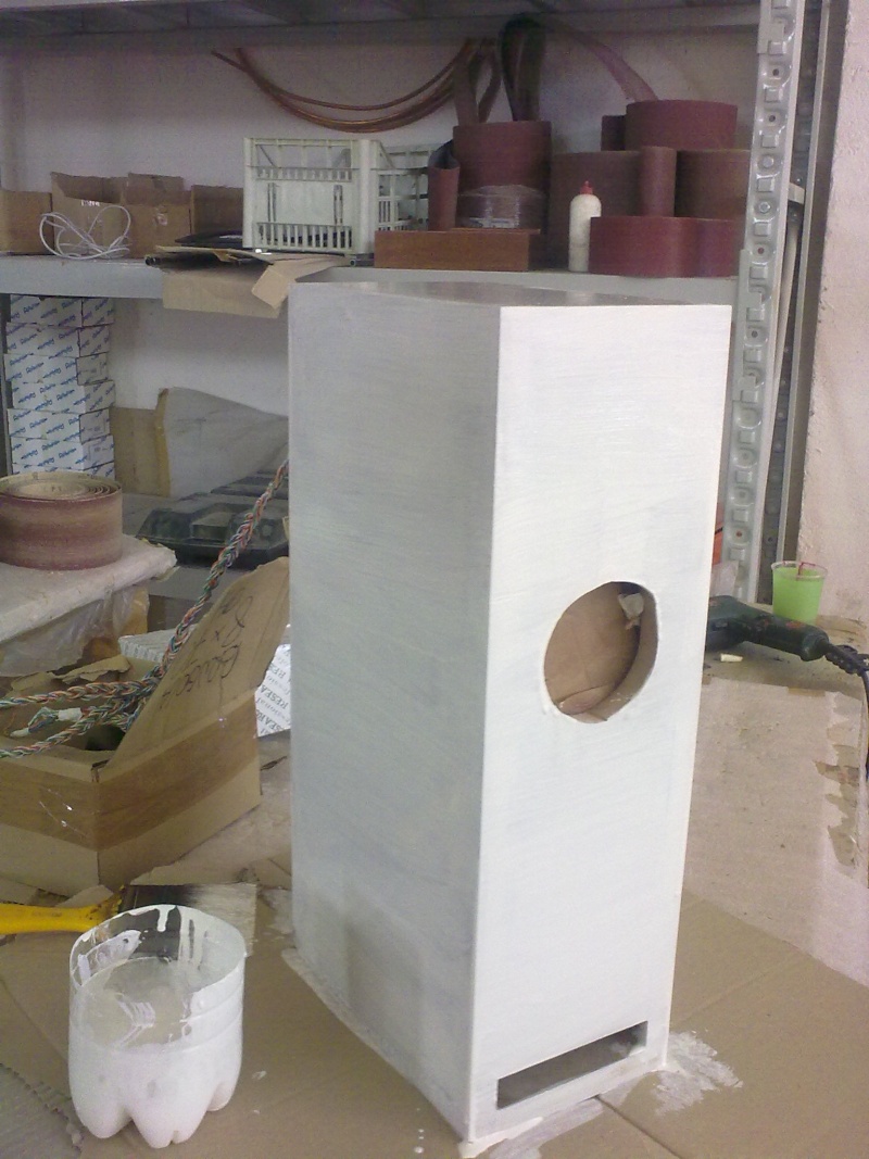

Messaggio  Jourawsky il Mar 20 Lug 2010 - 21:31
per fare questi diffusori mi sto appoggiando nella falegnameria di mio cognato, lui fa prevalentemente verniciatura solo che questa laccatura così lucida non l'ha mai fatta nei suoi lavori..mannaggia!! Evil or Very Mad
Ti dico come ho proceduto con i lavori:
- ho pareggiato le superfici con la carteggiatrice a nastro (che comodità!! ho risparmiato molto olio di gomito Smile)
- stuccatura per coprire le microfessure sulle giunzioni e i buchi dei chiodini di fissaggio
- carteggiatura con carta P280
- prima mano di fondo (Max Meyer all'acqua)
- carteggiatura
- seconda mano con il fondo
Domani rifaccio una bella carteggiatura con la solita carta fine e poi levigo le superfici con un panno ruvido che hanno lì, e poi verniciatura con lo smalto nero brillante all'acqua sempre della Max Meyer
ecco qualche immagine di oggi:
(prima mano di fondo)

Messaggio  Jourawsky il Mer 21 Lug 2010 - 22:04
13euro di vernice buttati!!! Evil or Very Mad Evil or Very Mad Evil or Very Mad Laughing Laughing Laughing
non so se la bomboletta avrebbe migliorato perchè ho verniciato (anzi mio cognato lo ha fatto) una parte con la pistola professionale ad aria compressa e il risultato ottenuto aveva comunque una certa ruvidità della superficie Don't know
Jourawsky

Messaggio  maxym77 il Mer 21 Lug 2010 - 22:08
eh ma non per niente la laccatura va fatta da gente esperta.
Hai fatto delle belle casse, se suonano bene scartavetra tutto e fattele fare da chi di dovere... non importa che siano costati poco gli altoparlanti per cui non ne vale la pena.
Io penso che alla fine se le fai laccare quando le guarderai quei soldi ci varranno tutti...
oppure impiallacci e poi passi cera! aivoglia se ti vengono bene!
l'occhio vuole sempre la sua parte... sopratutto per moglie fidanzate parenti e amici! Very Happy
So in love

Messaggio  poluca il Mer 21 Lug 2010 - 22:10
Realizzare una laccatura del genere non è una cosa semplicissima... e le condizioni atmosferiche di questi giorni non sono delle migliori!

Messaggio  Jourawsky il Mer 21 Lug 2010 - 22:24
@maxym77 ha scritto:eh ma non per niente la laccatura va fatta da gente esperta.
So in love
hai ragione!! Smile
Per adesso le lascio cosi come sono venute e appena il cash flow del mio portafoglio torna in positivo le porto a laccare da un professionista!

Messaggio  Jourawsky il Mer 21 Lug 2010 - 22:27
@poluca ha scritto:Realizzare una laccatura del genere non è una cosa semplicissima... e le condizioni atmosferiche di questi giorni non sono delle migliori!
è vero, infatti secondo me con questo caldo la vernice ha evaporato l'acqua troppo velocemente e non ha fatto in tempo a spandersi uniformemente.
Altrimenti non si spiega che mia sorella qualche mese fa abbia ristruttuaro un mobile con lo stesso rullo e la stessa marca di vernice e fondo, e gli sia venuta una superficie perfettamente liscia..
