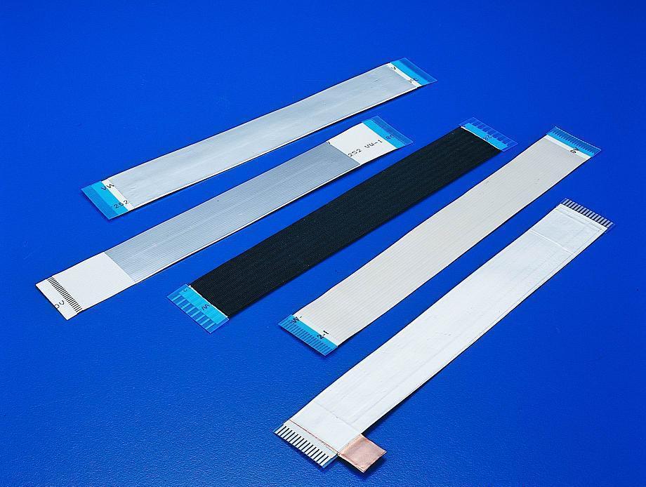

senza sembrare offensivo, se una persona sa cos'è un FFC sa anche rispondere e la condizione solitamente è anche inversa.
comunque sono simili a questi:
e no, non sono le "piattine" del pc, al massimo i connettori delle tastiere/touchpad/touchscreen nei laptop.

No, non sei offensivo, ma poiche' quasi TUTTI i Flexible Flat Cable sono CUSTOM cioe' fatti "a misura" e su specifico progetto di *quell'apparecchiatura*, non posso darti un aiuto se non vedo che tipo, in che stato, che passo, quanti poli ecc... del tuo FFC.
Tieni presente che le piste (se sono in rame) di solito sono dello spessore di qualche decina di micron (17 - 34 max 100), quindi non mi pare sensato utilizzare la "carta smeriglio fine", al massimo posso suggerirti, (ma sarà difficile trovarlo) uno di quegli spazzolini in fibra di vetro che si usavano per "cancellare" i disegni fatti a china (un millennio fa....).
Decisamente da sconsigliare il ricorso ad acido nitrico, il quale, oltre ad essere PERICOLOSO, se va in giro per l'apparecchiatura può fare disastri, specialmente a lungo termine.
Il materiale di cui è fatto il supporto di solito è plastica, ma certi FFC sono fatti in KAPTON un materiale che sopporta molto bene il calore (si riconosce dal colore giallo-ocra) e si usa quando l'FFC deve essere saldato ad un supporto più rigido (PCS). Le colle che usano per accoppiare i due strati di solito sono acriliche, il che significa quasi impossibile da "scollare".
Poi ci sono tipi di FFC le cui piste sono in ossido di Argento, o addirittura (quelli low-cost) in pellicola di Carbonio, talmente sottili che se si "criccano" le piste, non c'è più nulla da fare, anche perché sono materiali non saldabili.
Per darti un'idea della complessità del lavoro di riparazione di un classico FFC (rame su plastica o Kapton) vedi qui:
http://knol.google.com/k/how-to-repair-damaged-flexible-flat-cable-from-lcd-displays#
Ecco perché ti chiedevo una foto del "TUO" FFC guasto, per poter esprimere un giudizio più consono.
Ciao e... auguri!
