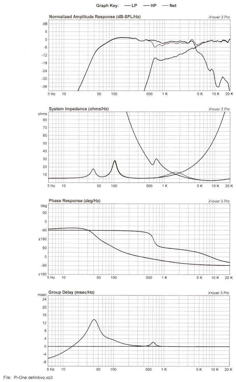

Ecco una simulazione casalinga (da prendere con le pinze) di quella che potrebbe essere la risposta del sistema:

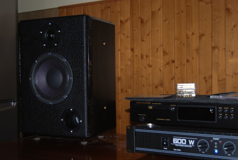

Messaggio  porfido il Dom 23 Mag 2010 - 16:11
Tiè, terzo giorno di rodaggio delle Pi in taverna...
L'aspetto esteriore è abbastanza una cagata, ma il suono non mi dispiace affatto, per ora, ma mi riservo di non ascoltarle seriamente prima di una buona settimana di rodaggio continuo....

Messaggio  porfido il Dom 23 Mag 2010 - 20:30
Iuston, ui ev e problem....
'Sti cazzi, 95db son 95db....
Collegando il 2024 alle pi-one ed il dune ai subbi da 93db, anche con i pot del dune e del filtro elettronico al massimo, col volume della sorgente a livelli accettabili, le pi coprono eccessivamente i subbi....
Considerando che il Dune collegato al cd senza controllo volume, con i propri pot a metà, con 'sti subbi mi fa tremare i bicchieri dentro l'armadio chiuso....
O abbasso il guadagno al 2024, o mi compro un altro dune e ne metto due a ponte, uno per sub....

Messaggio  nicommush il Dom 23 Mag 2010 - 20:36
esteticamente non son mica male come dici tu... spero ne resterai soddisfato.
se puoi posta una foto coi subbi così vediamo il sistema completo.

Messaggio  porfido il Dom 23 Mag 2010 - 22:07
@nicommush ha scritto:esteticamente non son mica male come dici tu... spero ne resterai soddisfato.
Appena sistemo tutto decentemente, non mancherò!
