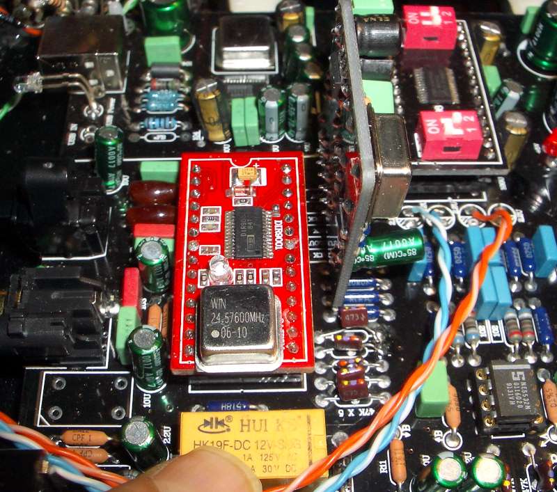

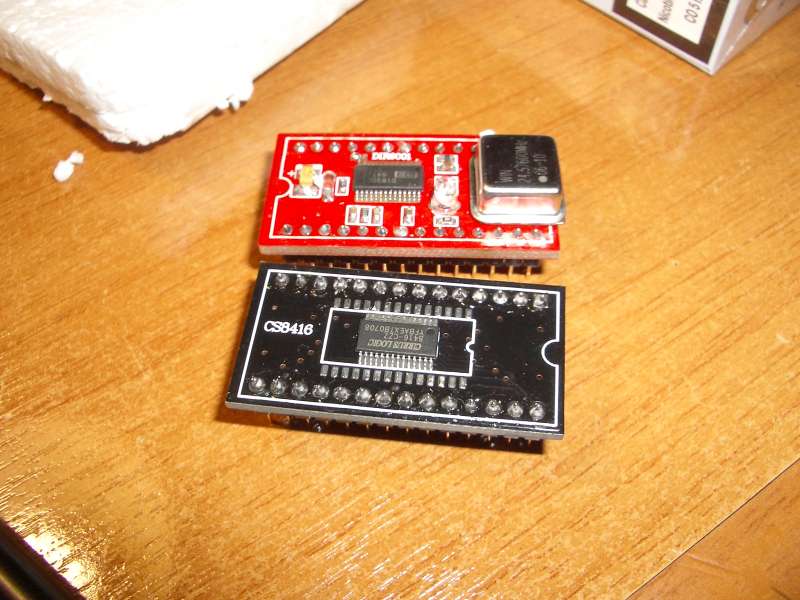

Messaggio  piero7 il Gio 29 Apr 2010 - 18:11
Mi è arrivata la schedina DIR9001
Niente dogana ed una ventina di gg di attesa, e l'ho montata sul DAC
Ne vale la pena come upgrade? Da un primo sommario ascolto direi proprio di si!!! Laughing Mo la ascolto un po' e vi faccio sapere...

Ha sostituito il CS8416??

@piero7 ha scritto:maurì è presto, ma la cosa che mi piace e che mi ho notato subito è la parte bassa, rotonda, sai che ho due wooferini da 10cm come casse, ma il basso ora è proprio bello bello bello!!
E' un bel passo in aventi rispetto al CS8416
Chissà come saranno settati i piedini per l' SCKO
son un paio d'ore che suona, per le mie minima, viste le dimensioni del woofer e la brillantezza del tweeter, è un bell'ascoltare! Direi che l'equilibrio si è spostato un po' più in basso, leggermente meno brillante del CS8416 guadagnando nella parte bassa in corpo e rotondità! Le voci maschili, De Andrè in testa sono goduriose forte!
Maurì, me piace!! La schedina oversampling è comunque montata ma arriva max a 96Khz. 20 euro ben spesi direi!

porca miseria, la schedina è difettosa Sad stamane accendo e non suona, picchiettando su di essa va e non va argh!!!
Re: DAC Gigawork+DIR9001
Messaggio  Viking il Ven 30 Apr 2010 - 11:33
Mi sa di saldatura fredda.

Messaggio  piero7 il Ven 30 Apr 2010 - 11:54
me sa pure a me, solo che per saldare su questa schedina non sono attrezzato e farò danni col saldatatore che tengo Sad
Messaggio  Viking il Ven 30 Apr 2010 - 12:12
Se non hai un saldatore ad aria calda, potresti usare con le dovute cautele un phon di quelli che si usano per sverniciare, l'essenziale che esegui una pressione sul centro del chip in modo che non si muova. Puoi anche ripassare i piedini con il normale saldatore a punta piatta usando flussante a gogo, non è difficile, su youtube ci sono parecchi video esplicativi, ma se non l'hai mai fatto ti conviene allenarti su qualche scheda vecchia da buttare, per acquisire la manualità. Ah dimenticavo potresti anche ovviare con un faretto alogeno a distanza ravvicinatissima, sempre bloccando il chip in modo che faccia ben pressione sullo stampato.

Messaggio  piero7 il Ven 30 Apr 2010 - 12:21
@Viking ha scritto:Se non hai un saldatore ad aria calda, potresti usare con le dovute cautele un phon di quelli che si usano per sverniciare, l'essenziale che esegui una pressione sul centro del chip in modo che non si muova. Puoi anche ripassare i piedini con il normale saldatore a punta piatta usando flussante a gogo, non è difficile, su youtube ci sono parecchi video esplicativi, ma se non l'hai mai fatto ti conviene allenarti su qualche scheda vecchia da buttare, per acquisire la manualità. Ah dimenticavo potresti anche ovviare con un faretto alogeno a distanza ravvicinatissima, sempre bloccando il chip in modo che faccia ben pressione sullo stampato.
lo porto da un amico che è attrezzato e gli faccio ripassare le saldature, non ho la mano e l'esperienza per quei cosi così piccini

Messaggio  piero7 il Ven 7 Mag 2010 - 19:15
Risolto!!! Laughing Ora funge sta schedina!! Ne vale la pena? Per quello che costa direi proprio di si Ok

allora sei a posto! Oki Guarda la foto che ho postato, senza quel ponticello sul mio dac andava a strappi afro
