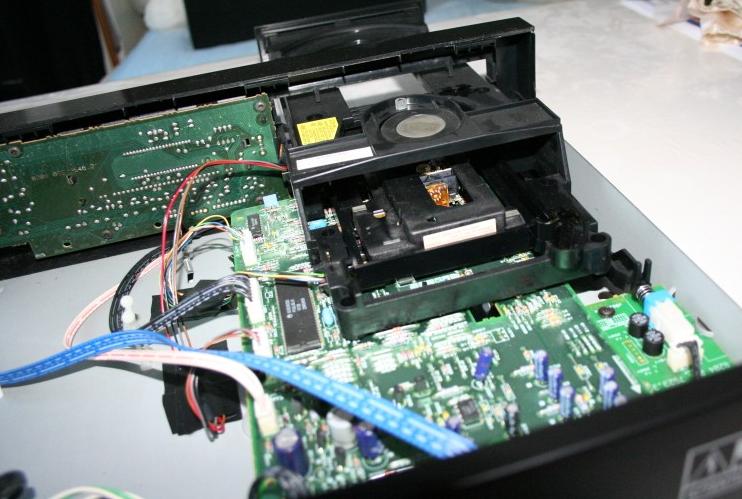

Messaggio  NadEos il Gio 18 Dic 2008 - 11:38
mi sa che le immagini non le carica....
cmq...
il primo chip che vedo è un motorola : ( il piu' grosso di tutti ) e c'è scritto :
xC403402B3
P158.08.01
1F72B
ZZMC9439
il secondo, ( sempre in ordinedi grandezza ) è sempre un motorola :
TCA03T2DP2
KBQ9152
il terzo chip piccolissimo :
45600
JRC
4071J
chiedo scusa ma non ho un blog e non sono iscritto su nessun sito di hosting per inviare le immagini....
sono curiosissimo...ditemi ditemi Holy

Re: L'invasione dei cloni!
Messaggio  Flightangel il Gio 18 Dic 2008 - 11:44
Se non vedi nessun altro CHIP, mi sa che deve avere un TDA 1543 oppure un 1545 ( ma potrebbe benissimo essere un SAA7378 ad 1 bit), che dovrebbero essere montati dalla parte inferiore della PCB. Intanto, se non ci sono che componenti SMD, possiamo escludere il TDA 1541.

Messaggio  NadEos il Gio 18 Dic 2008 - 13:56
c'è l'ho fatta !!!!!!!!1 grazie per il link alla guida.....
ora a voi i commenti....me lo compro un nuovo cd player?
Messaggio  Flightangel il Gio 18 Dic 2008 - 14:26
Come già detto, nessuna di codeste immagini raffigura un DAC!
Provaci ancora. Smile
Messaggio  NadEos il Gio 18 Dic 2008 - 15:08
allora ti posto una foto completa del pcb.....ammesso chesi veda sto DAC !!!
Messaggio  Flightangel il Gio 18 Dic 2008 - 16:00
Sono quasi sicuro al 99% che ci sia un SAA7378. Quel PCB era usato appunto per il 1543 1545 e 7378.
Comunque il dac è di sotto al PCB.
Messaggio  NadEos il Sab 20 Dic 2008 - 15:31
HEIIIIIIIIIIIIII !!!!!!!!!!!!!!!!!!!! Flightangel !!!!!!!!!!!!!!!!!!!!!!!!!!
guarda qua !!!!!!!!!!!!!!!!!!! Laughing Cool
dunque nell'ordine:
1 - foto del pcb integrale.
2 - condensatore ?
3 - SAA7345GP
4 - TDA1301T
5 - TDA1549T
..ho fatto un bel lavoro eh???? Glasses ..considera che non ho questa gran manualità ....
ORA TI OBBLIGO A INDICARMI LA VIA !!!!!!!!!!!!!!!! Lol eyes shut
come so' sti componenti ?
cioè, posso tentare qualche tweak o è meglio indirizzarmi ad un nuovo Cd Player con chip piu' accurati ?
dai che è sabato e mi puoi rispondere con calma, su su...
Messaggio  Flightangel il Sab 20 Dic 2008 - 17:55
BRAVO! Hai scoperto un'altro cd player che monta il TDA1549. Direi che non c'é proprio nulla da migliorare, se non la parte meccanica del cabinet,come indicato su TNT-Audio. Questo lettore fa parte della lega dei cd di grande classe ma basso costo. E un clone del Philips751, dato che la PCB è identica. Clap Clap Clap Clap

Messaggio  Ospite il Sab 20 Dic 2008 - 18:06
Interessante lettore. Se fossi in te però sostituirei o farei sostituire quel triste JRC 4560 con qualcosa di più à la page, almeno un OPA2132.

Messaggio  NadEos il Dom 21 Dic 2008 - 0:00
lol! Lol eyes shut lol! Please thanks thanks thanks !!!!
comunque come mi procuro il chip da sostituire???
perchè mi consigli di sostituire proprio quello? a che serve?

Messaggio  Ospite il Dom 21 Dic 2008 - 9:12
Eh allora... si tratta di "op amp", cioè "amplificatore operazionale". E' un componente analogico, in pratica una sorta di 'amplificatore d'uscita' che adatta il segnale proveniente dal DAC ad essere inviato tramite l'uscita line all' amplificatore.
E' una funzione piuttosto delicata... E il JRC4560 è un opamp da, per darti un idea, 20 centesimi di euro...
Io ti raccomanderei l' OPA2132. Lo trovi su rs-components (se non fosse disponibile, va bene l' OPA2134) a pochi euro. Ottime alternative sono l' LME49720, più dettagliato ma anche più asettico, e l' LT1358, forse il migliore ma non 100% trouble-free.
Magari se fai mettere uno zoccolo, puoi anche sostituirteli da te e scegliere quello che va meglio con il TDA1549 ...

Messaggio  Flightangel il Dom 21 Dic 2008 - 10:49
Beh! Cosa t'aspettavi da un lettore consumer del 1994??? Non poteva esserci un operazionale di qualità. Tuttavia, viste le eccezionali performance del TDA1549, la scelta di un altro operzionale non è da scartare. Pergiunta è semplice da sostituire, non essendo un componente SMD.
Ti consiglio di riempire gli spazi vuoti sulle meccanica di lettura con un pò di Blue Tak, e foderare l'interno del lettore con dei fogli di sughero adesivi. Aggiungi anche un peso all'interno,dove trovi spazio libero, metti tre punte coniche sotto. Così renderai il cabinet più resistente alle vibrazioni. Poi invita tre amici che ne sanno di Hi Fi, e di loro che hai comprato un nuovo lettore, coprilo con un panno, e fai sentir loro un bel pezzo. Vedrai che ti diranno che hai un lettore da 1500/2000 euro.

Messaggio  NadEos il Lun 22 Dic 2008 - 15:21
ragazzi mi chiedevo..visto che devo sostituire l'operazionale come mi avete consigliato.. se cambio anche quei condensatori ( quelli piu' grandi che si vedono sul pcb nelle foto intendo...) con qualche similare tipo Elna..servirebbe a migliorare ulTeriormente la qualità sel suono? ...o è meglio non rischiare? Wink
