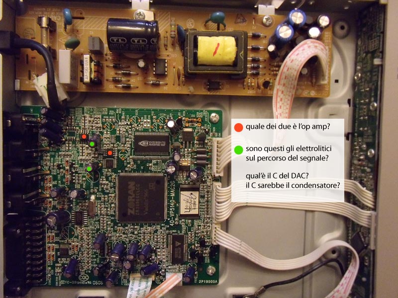

Ciao Rob, la prodezza risulta questa, mi scuso ma non ho recuperato la macchina fotografica e col cellulare la foto è un vero schifo:
i condensatori sostituiti sono i due azzurri davanti all'op amp e su cui c'è scritto:
JH, che sembrerebbe il marchio
cd110x +85°
w-m 63v 22uf
la torta di silicone su cui è installato l'op amp invece mi lascia un po' così, perplesso...
però ho di nuovo cambiato op amp con il LME49860NA e l'esperimento, in linea teorica, comincia a dare i suoi frutti. la qualità è ora nettamente vicina a quella dell'uscita coassiale, dimostrandomi che è effettivamente possibile gustarsi la musica a costi* alla Che Guevara Smile

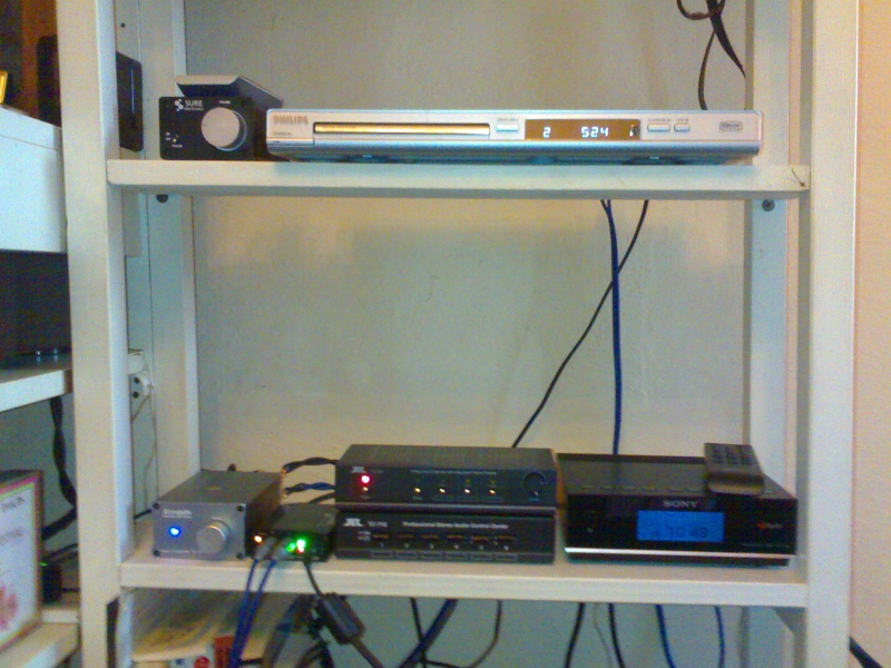

e quindi, pieno di orgoglio, posto pure una schifosa foto dell'impiantino che ho tirato su attraverso questo forum:

Messaggio  Cella il Gio 20 Mag 2010 - 12:30
@mauz ha scritto:
Io non sono rimasto molto entusiasto della Sure che hai tu e l'ho modificata. Comunque è migliore dei modelli precedenti, ma a patto di usarla con altoparlanti da 4ohm e di rimuovere il filtro sulle alte frequenze in ingresso.
anche io la trovo squillante e per nulla paragonabile all'equilibrio del trends. grazie per la dritta sul filtro e sulle casse a 4ohm.
I condensatori SMD posti dietro al potenziometro del volume mandano a massa le alte frequenze, mentre quelli di disaccoppiamento posti ancor dietro, oltre ad impedire che la componente continua della tensione di bias presente sugli ingressi possa raggiungere la sorgente, si comportano come una resistenza che aumenta al diminuire della frequenza.
Sure ha fatto questa scelta circuitale per ragioni economiche ed il rimedio consiste nell'eliminazione dei due condensatori SMD di cui ho già scritto e nella sostituzione dei due condensatori MKP da 1microFarad con altri da 2,2microFarad.
In tal modo il suono rimarrà aperto e senza perdita di dettaglio si otterranno nuovamente le basse frequenze che ci si aspetta.
Non utilizzare condensatori elettrolitici, al limite se vuoi fare delle prove nell'attesa che ti arrivino i condensatori adatti, prova con i condensatori al tantalio (che introdurranno una leggera distorsione) polarizzandoli con il positivo sulle piste che vanno agli ingressi del TA2024C.
Verificato il miglioramento potrai ordinarti con calma i condensatori di disaccoppiamento che nel nostro paese non si trovano a costi accettabili, almeno questa e la mia impressione e sarei felice se qualcuno la smentisse.
Secondo me le modifiche in ingresso sono quelle fondamentali, a patto di usare altoparlanti da 4ohm.
Cella

Messaggio  mauz il Gio 20 Mag 2010 - 19:37
Grazie mille christian, very very much! se trovo qualcuno disposto a farmi le modifiche senza chiedermi un botto seguirò sicuramente le tue indicazioni Oki
