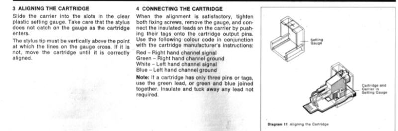

Possiedo lo stesso gira ma la versione proletaria!!!
Ho scoperto ravanando la rete che a corredo di questo gira veniva fornito un affarino di plastica dalla forma ad u che inserito nel porta testina, serviva ad allineare perfettamente la testina: Ivan tu per caso ce l'hai e potresti confermare la validità e la bontà dell'oggetto?
C'è qualcuno nel forum che conosce in rete qualche venditore dove si possono ancora trovare oggetti introvabili per i nostri nonnetti?

No Michele mi dispiace ma non sono a conoscenza di questa U per allineare la testina.
Che intendi per versione proletaria? Il modello senza pantografo?
Per queste cose devi rivolgerti al sito di aste inglesi, lì si trovano diverse cosette per i vecchi Garrard, io ho preso una conchiglia in più originale e la cinghia (per l'altro garrard)

L'oggetto per il setup della testina è questo:
[img][/img]
