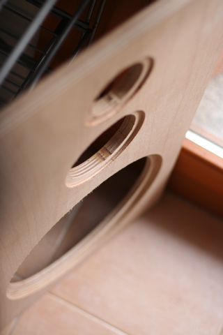

Messaggio  HistoireDuSoldat il Mer 30 Giu 2010 - 7:14
Ecco fori e fresature, giusto prima della pausa estiva Razz
Nei frontali mancano solo le fresature verticali per l'alloggiamento dei faston di mid e tweeter, oltre che una passata con la levigatrice per eliminare le "barbe" e lisciare/pulire la superficie prima della verniciatura.
Se ne parlerà ad Agosto, come per l'esecuzione delle fresature a 45°...

Re: Ciare H05.2
Messaggio  diechirico il Mer 30 Giu 2010 - 7:42
come hai effettuato fori e fresature?
Data d'iscrizione : 24.09.08
Numero di messaggi : 4172
Impianto : Marantz PM6006
Marantz CD6006
Hatt GSI
Re: Ciare H05.2
Messaggio  HistoireDuSoldat il Mer 30 Giu 2010 - 8:31
Fresa verticale a mano, montata su un pannellino di mdf di 4mm, con forellini a varie distanze dal tagliente. Chiodini senza testa messi nel legno al centro geometrico delle lavorazioni fungono da perno per ruotare la fresa.
Il faggio è molto duro, l'intero spessore di 20mm faceva cainare la fresa da far paura (stringendo il cavo di alimentazione si SENTIVANO i picchi di assorbimento, non scherzo). Abbiamo quindi fatto i fori in più passate a profondità crescenti. Forse anche il tagliente non era ideale, a taglio verticale: era meglio un elicoidale.
