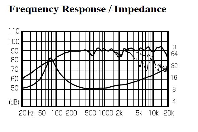

Forse hai ragione:
mis 103
mis 108 sigma:
93mm il FE103
102mm il 108 sigma , non credo sia difficile adattare il foro in base alla scelta
Risposta in freq FE103
Risposta in freq FE108 SIGMA, l'impedenza ha un comportamento più lineare .
Quale scegliere , se prendo Fe 103 vado sul sicuro , con Fe 108sigma rischio di rovinare il risultato?
ci penso su in attesa di prendere una decisione. Mmm Mmm
