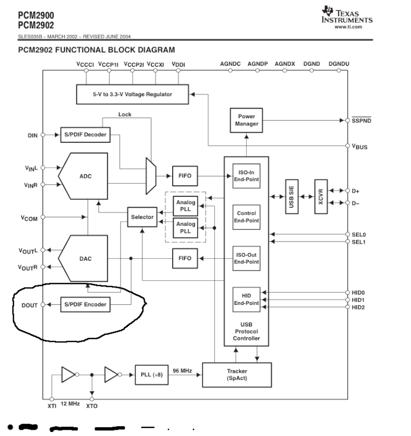

Da non esperto ti chiedo se ha un'uscita digitale S/pdif non vuol dire che fa anche questa conversione come dici tu di protocollo?

Re: Usb to Spdif
Messaggio  Barone Rosso il Lun 22 Mar 2010 - 18:12
Sui datasheet del PCM2902E non è prevista come funzione quindi non penso che la faccia.
Per il resto non è la prima volta che vedo un lavoro del genere fatto proprio da queste scatolette cinesi che si trovano su eBay.
La conversione la fanno ma prima convertono in analogico per poi riconvertire in digitale (che detta in parole povere è una porcheria).

La funzione che cerchiamo no è questa?

Re: Usb to Spdif
Messaggio  Dan73 il Mar 23 Mar 2010 - 22:18
Questo è lo schema del convertitore 2906 i piedini 15 e 16 dovrebbero essesre le uscite del dac e sono scollegate mentre è collegata la dout. Ora vi chiedo quale chip è meglio il pcm2906 o il pcm2902?
