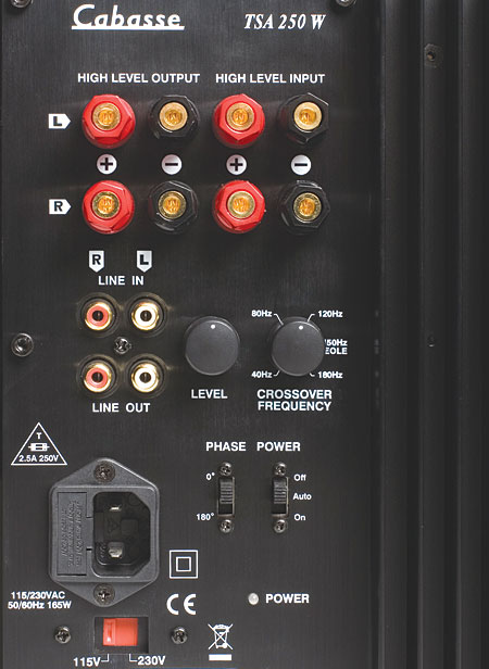

Messaggio  Vibration il Mar 16 Mar 2010 - 21:46
Cabasse Santorin 21/ 25 veramente musicale.... io l'ho usato con soddisfazione con i monovia fostex FE206E.
Il subwoofer scompare, impossibile capire dove si trovi nella stanza, rimane il problema del setup non facile da mettere a punto e sincronizzare con i diffusori.
Io preferisco un sub attivo per la possibilità di intervenire con i suoi controlli (frequenza di taglio, volume, fase).
Un subwoofer economico non credo abbia la capacita di sparire... almeno quelli che ho ascoltato io.

Messaggio  Vibration il Mar 16 Mar 2010 - 23:43
Il retro del mio Santorin 21 è così:
