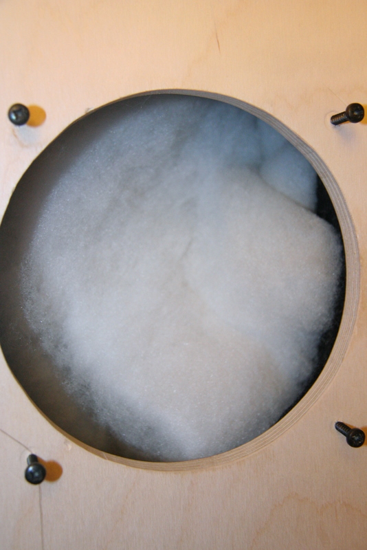

Prova fonoassorbenti e connettori:
Lala
Feltro
Anecoico
Feltro + lana fonoassorbente
Morsetto con filetto M9 Shocked e predisposizione per cavo spelato e forcella

La prima foto rappresenta una modifica che ho visto fare su alcuni monovia in rete.Ho applicato del feltro alla parete interna dei montanti.Se consideriamo che tutti i montanti messi vicini occupano almeno 1/4 della circonferenza (misura fatta a spanne), pensate a quante impurità vengono riflesse attraverso la membrana dell'altoparlante. L' impressione che ho avuto al primo ascolto è stata la diminuzione del medio metallico e tagliente.Su alcuni brani (ad es. l'ultimo album di Sting (molto bello)) ,la voce era bella ma c'era una frequenza parassita che si annidava fra il medio (fantastico ) del cantante.
Il feltro non elimina le riflessioni acustiche, le attutisce di un 30-40% (a spanne), se potessi utilizzare del materiale + adatto i risultati sarebbero migliori.Oppure basterebbe cambiare la forma del montante offrendo alla membrana una sup irregolare,a grattugia o a cuneo in modo da rompere o deviare internamente i riflessi e non verso l'esterno.
Penso che questa modifica sia più efficace che il feltro sul magnete.
Il feltro l'ho inotre utilizzato sulle pareti interne tagliato ad hoc, poi ho aggiunto del materiale anecoico ach'esso rifilato e la lana fonoassorbente.
Ho cantato (solfeggiato..) nella cassa fino a trovare la freq. di risonanza che mi sporcava le voci , aggiungendo e togliendo il materiale ho cercato di eliminarla mantenendo un varco verso il reflex. E' un metodo un po' casereccio ma rapido..
Ho provato il filtro per cappe e l'imbottitura per i cuscini ma la lana ha una consistenza migliore.I primi due sono simili, molto simili Mmm

Messaggio  bru.b il Mar 30 Mar 2010 - 0:37
Ciao a tutti,
continuano gli ascolti ,compatibilmente con gli impegni famigliari..
Ho recuperato da mio padre questo ampli che gli avevo prestato perchè incuriosito dalle molte recensioni positive sull'accoppiata fostex-valvole.
Cayin MT12
4x EL84s in p.p. AB finale
12AX7 e 2x 12AU7s pre
Power Output 2×12W (RMS,8Ω)
Frequency response 20Hz~20kHz -0.5dB
THD 1%
S/N ratio 86dB
Input impedance 100kΩ
Input sensitivity 230mV
Output impedance 4Ω,8Ω
Power requirement 230VAC±5%, 50/60Hz
Weight 9kg
Power consumption 120W
Dimension 330×160×240mm (W×H×D)
Le valvole finali sono delle electro-harmonix, le pre ..boh.. cinesi..
Ebbene... che dire... sono quasi commosso.. direi che il termine + adatto per definire l'accoppiata sia ..complementari
Come descritto in precedenza, il buco era una zona indefinita appena sotto le voci maschili per poi riprendersi a freq. molto basse al limite dell'udibile.
Ora (escludendo il netto incremento del punch ) il suono sembra essere + completo, + vivo.
La shura resta una spanna al di sopra come dettaglio, su tutte le frequenze.Anche i "contasti di colore" (considerando la musica una foto) sono magiori ,la grana è fine ed il fuoco è ok, il nero è nero e non c'è fruscio ma la valvola accende la musica.
Con il setup precedente composto da AR + valvolare dovevo alzare il volume verso ore 11 per raggiungere un livello sostenuto,idem con il setup AR+shura.
Fostex + shura idem come prima, incredibilmente potevo smanettare foni a ore 11.
Adesso con le fostex + valvolare non posso oltrepassare ore 10.
Sembra che sia cambiata la sensibilità degli altoparlanti con l'ultima accoppiata.
Il bar della rabbia di Alessandro Mannarino (bello) l'ho "riascoltato" per la prima volta.
https://www.youtube.com/watch?v=6ZiRP0FuRao
La shura ti fa stare ad occhi chiusi mentre ascolti la musica e cerchi di immaginare la posizione degli strumenti e le labbra del/della cantante, la valvola ti fa aprire un occhio per vedere se è li..
Ho esagerato.. ma è per rendere l'idea..
Ovviamente ho ascoltato di meglio nel mio vagare per salotti altrui e fiere ma mai così a casa mia ed a questo budget ridicolo.
Nella mia totale ignoranza leggo che nel grafico sottostante l'impedenza dell'altoparlante (boxato, linea gialla e verde) ha un picco proprio a 100 hz, forse la valvola riesce a stargli dietro e la shura no?
Potrebbe essere quello il motivo del buco della shura?
E adesso cosa faccio? Mi piace il dettaglio del tripath ma non rende sui bassi , mi piace il coinvolgimento della valvola ma è meno dettagliata.
Potrei spendere una 30ina di euro e sostituire le preamplificatrici, sicuramente migliorerà il suono che attualmente è un pò chiuso.Oppure potrei chiedere aiuto ai guru per risolvere il problema dei bassi sulla shura, che se risolti mi consentirebbe di posticipare di un bel po l'upgrade all'impianto..
Oppure potrei vendere la shura ed il valvolo P.P. e farmi un valvolo S.E da pochi watt ed essere contento tutta la vita.. Very Happy
Edit:Le valvole amplificatrici sono delle JJ Electronic.
bru.b

Messaggio  bru.b il Mer 21 Apr 2010 - 23:25
Ciao a tutti,
il diffusore è ora completo.
La cassa pesa 15 Kg.
L'ampli è stato rivalvolato con ottimi risultati.
Grazie ancora a tutto il forum.
